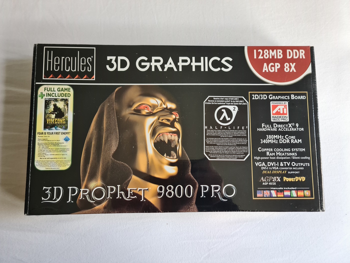

Najs najs, iako od Herculesa preferiram 9700 zbog plavog pcba ![]() Citiraj:
