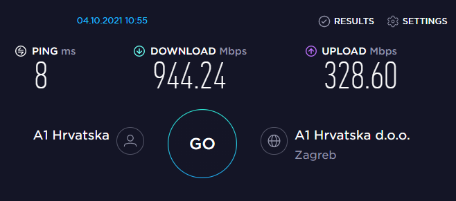

Riješio se power linea, napokon sam spojen direktno u router... Samo ne znam jel ova brzina optimalna s obzirom na paket koji imam. DL je ok, ali UL ne ide preko 330Mb/s u nijedno doba dana.
Obično čim krene UL test zakuca na cca 325, do kraja testa dođe do 328-330 i to je to. Ne znam jel imam kakve osnove zvati szk? Iskreno nemam potrebe za većom brzinom, al ako već plaćam 1000/500
https://www.speedtest.net/result/12132230405
Staro 04.10.2021., 12:34   #1172
Ag008
RESPECT MY AUTHORITAH
Ag008's Avatar
Postovi: 7,507
probaj terrakom server na speedtestu, daje bolje rezultate

@Sn4k3: Trebao bi dobiti veci upload.

Meni se dogada na speedtestu da mjeri bolje u incognito modu na kompu. Probajte i tako.

Dečki hvala na odgovorima, ali ipak mislim da je prije neki drugi problem u pitanju nego odabir servera, incognito mod ili nešto sl.
Ipak se radi o razlici od preko 150Mb/s od moje stvarne brzine i one koju bi trebao dobivati. Da se radi o 20-30Mb/s prepisao bi spomenutim stvarima, ali 170Mb/s je malo previše... Ništ, kontaktirat ću szk...

Postovi: 23,680
Kod tih "većih" brzina zna svašta - nešto smetati.
Ako imaš vremena, probaj dignit neki Live Linux pa u njemu odradi speedtest.
