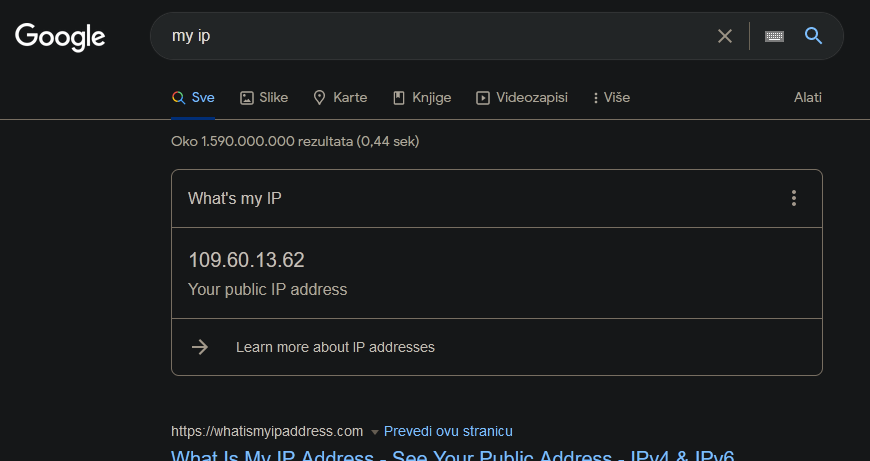

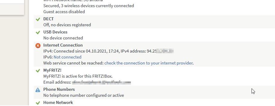

Ugl, definitivno imam problem. Uspio sam maloprije uhvatiti i u njegovoj dijagnostici
Autor vlatko27 Pregled postova
940/70, Fritz u bridge i Asus AC68U. Koliko dugo treba da prođe promjena CGNat? Još uvijek mi pokazuje različite IP adrese.
Par sati. Ja sam dobio sms kad je odrađeno.

nekima idalje nejasno pa samo ukratko;
provjeris adresu u ruteru
provjeris adresu u brovzeru
ako se podudaraju - sve 5. Ako ne, nazvat tehnicku da vam ugase cgnat (ako vam to ista znaci...otvoreni portovi....whatever...)

Evo i kod mene konačno stigao "tehničar", čak se dogovorili da odradi i prije jer nam je obojici bilo zgodno. Ako se pitate zašto "tehničar" to je lik koji razvozi opremu po stanovima i ono ima naputak spoji coax kabel u za to predviđeni priključak na routeru.
Dalje od toga ništa. Mislim lik super drag i sve ali ono. Ništa on ne rješava ne spaja ni ništa već gleda lampice i to je to.
Provjerili nakon spajanja FritzBox jel sve OK i načelno jest što se tiče DL - slika speedtesta preko laptopa (USBC Gigabit Eth adapter) i kabela (koji je došao s routeromm):
Očigledno UL malo šteka i kad se pogleda u status na Fritzu vidi se da UL nije Docis 3.1 već 3.0. To zovem SZK (službu za korisnike) odnosno TP (tehničku podršku).
Slike statusa su kao i svima, a poslikao sam i kanale.

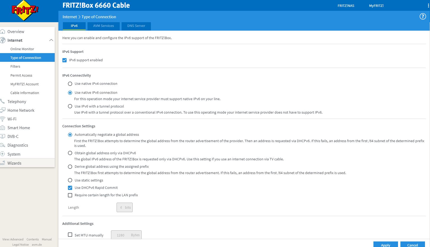

Mogu pristupiti Fritzu na 192.168.100.1 što znači da Bridge nije uključen? Gdje ga mogu uključiti, kopam ali ne vidim? Fritz 6660 imam.
Fritz -> internet -> Type of connections -> Bridge interface. I odabereš port koji će bit bridge
Kod mene tog nema?

Zovi SZK onda, možda je skriveno dok oni prvi put ne uključe bridge. Taman ti fali ta opcija između ove dvije

Da, uključeno bilo po defaultu. Ali na tom page-u nema razlike između advanced i standard.
