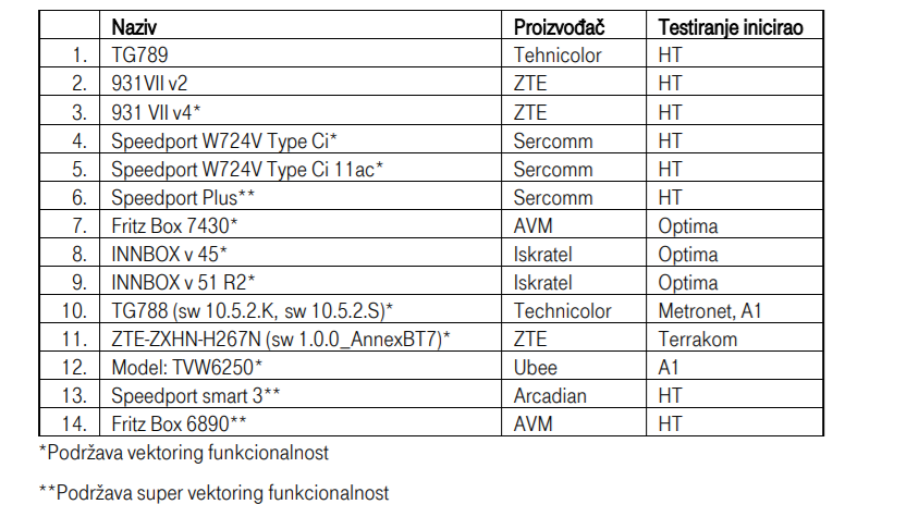

Staro 25.07.2021., 09:30   #11361
kopija
DIY DILETANT
kopija's Avatar
Lokacija: Čistilište
Postovi: 3,727
Eppur si muove.
Relevantne vectoring brojke na stranici 186 pa nadalje.
Bitna otežavajuća okolnost:
"Brzine u tablici izmjerene su za slučaj kada nema nevektoriziranih sustava u vectoring grupi, niti preklapanja sa nevektoriziranim sustavima iz CO, koji mogu dodatno smanjiti brzinu"
Plus faktor rutera, pitaj boga kolko je još starih Thompsona i ZTE modela još uvijek u upotrebi?
s bugovog foruma, da se zna:
Znajte da koliko znam za sada se mogu dobiti brzine do 100/40 mbps preko VDSL2 17a profila sa ili bez vectoringa iako će uglavnom te brzine biti dostupne korisnicima koji su blizu fttc/fttn-a na vectoringu. Kasnije će samo korisnici spojeni na fttc/fttn biti migrirani na VDSL2 35b da bi se omogucile brzine do 200/50 mbps uz uvijet da posjeduju kompatibilan modem a to je speedport plus ili noviji. Stari speedport ci i ac podrzava samo do VDSL2 17a sa vectoringom!
Znajte da vec nekoliko mjeseci traje upgrade plocica i softwarea na dslamovima u kabinetima kako bi podrzavali supervectoring 35b profil.
Zadnje izmijenjeno od: kopija. 25.07.2021. u 11:03.
