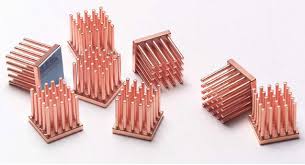

Računam da bi jedan Zalmanov "ježić" riješio mosfet. Ili si našao nešto bolje?

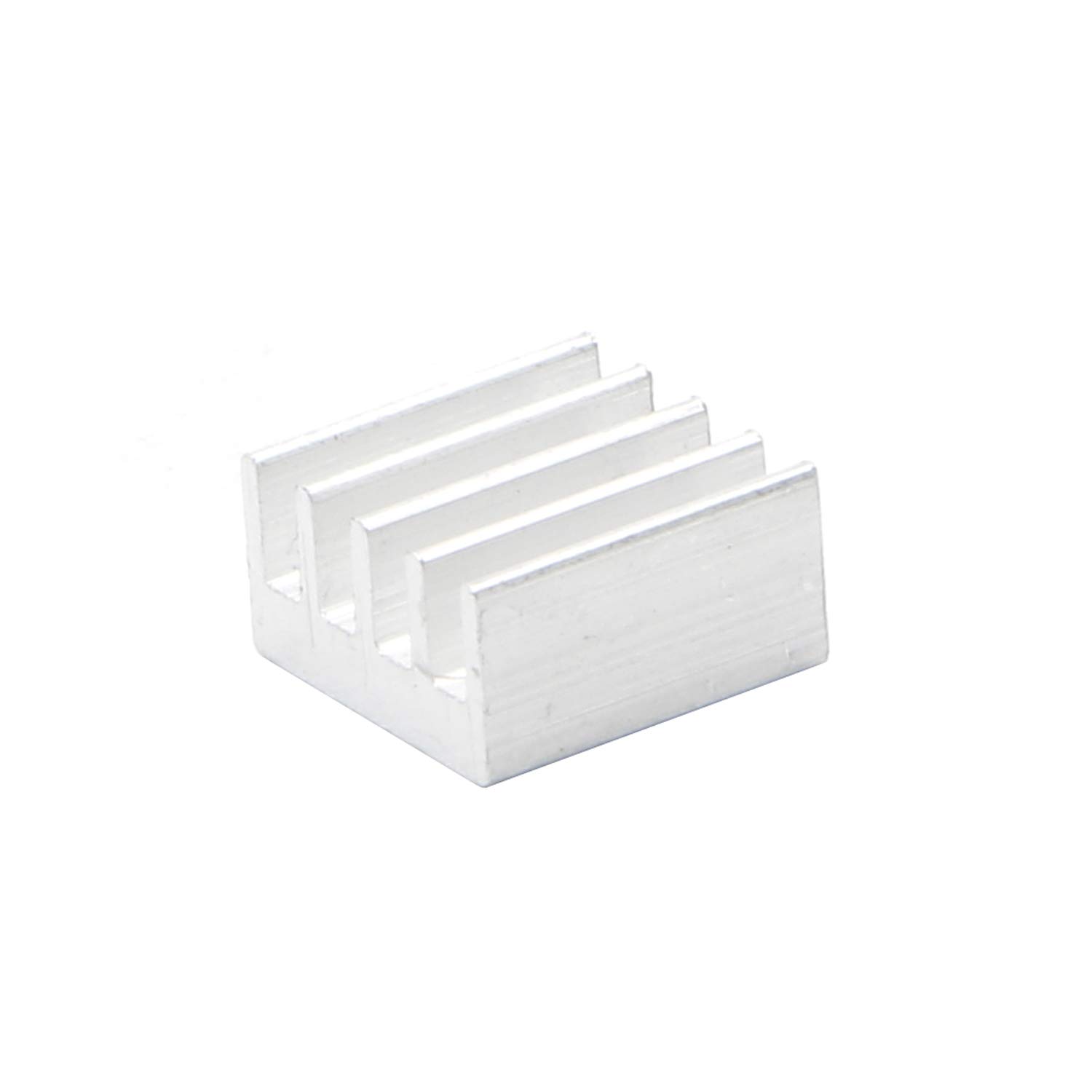

Ma obican alu rebrasti hladnjak sam zakeljil, 2x1cm, namjerno sam stavil veci zbog disipacije. Bolje bi bilo staviti bakreni ježić, ali nemam....
