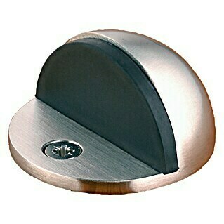

Imam podno grijanje, što napraviti za odbojnike/stopere za vrata? U kupaoni mi vrata mogu udariti u kaljeno staklo (walk-in tuš). Kakav odbojnik staviti a da ne moram bušiti? Bojim se da ne probijem podno.

Ovako nesto:
+gradjevinsko ljepilo (ono u tubi, kao silikon), umjesto busenja samo zalijepi, ali racunaj da nema vise skidanja toga
