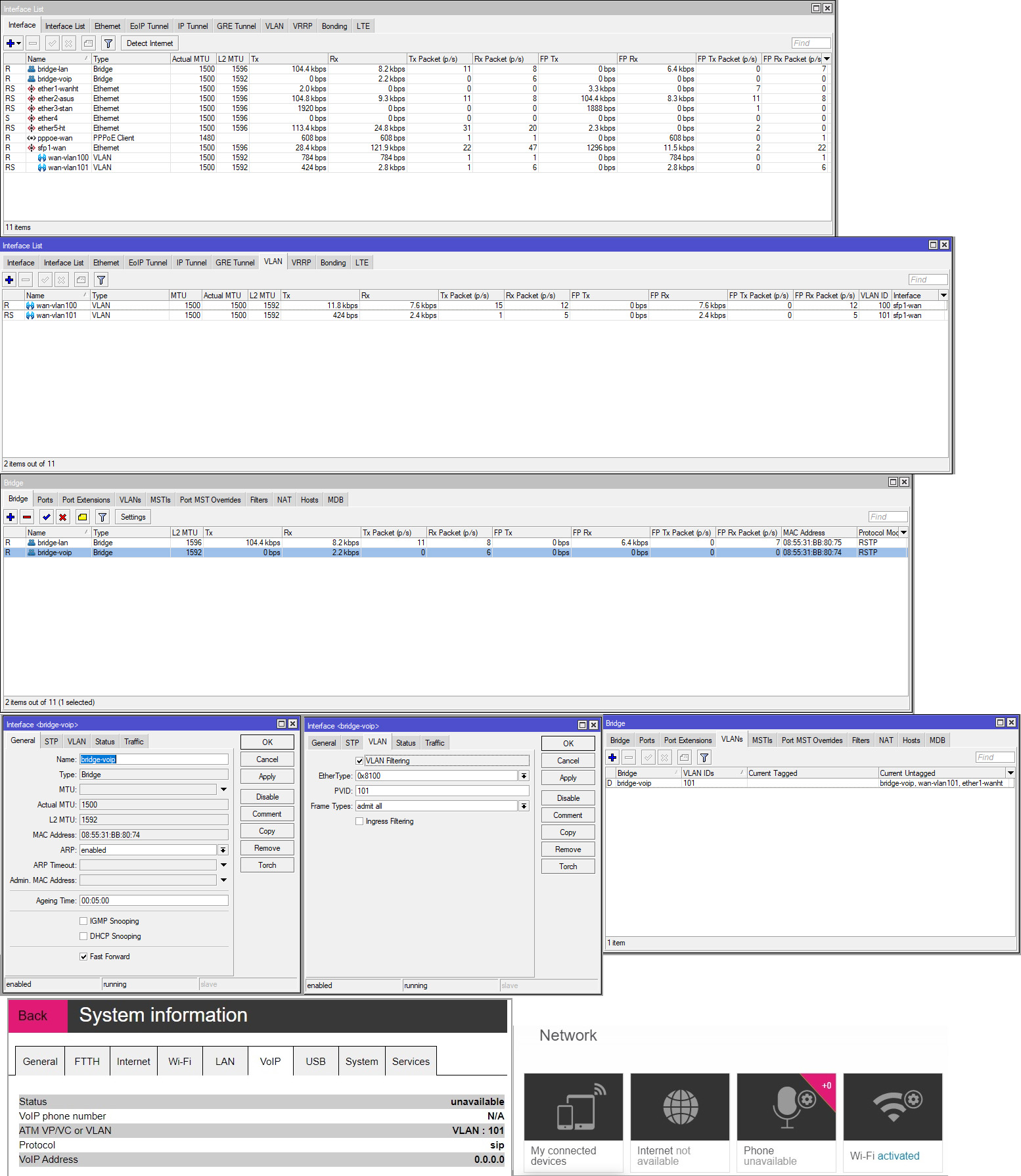

Staro 08.06.2021., 22:38   #4834
beetle|juice
Datum registracije: Nov 2010
Lokacija: Čakovec
Postovi: 11
Možda i nije preslab, ali je na granici.
https://i.mt.lv/cdn/product_files/RB...dsw_180523.png
Probati npr. WAN port prema ONTu ostaviti po defaultu na eth1, a neki komp spojiti na eth 2 ili eth4 i onda probati da li ide bolje.
Kad se uključi fasttrack, i DL i UL idu punom brzinom,ukupno CPU 10%, a pojedine jezgre 40-50%, ali uvijek je jedna najviše opterećena.
Ako pretpostavimo da je na Gbit optici duplo opterećenje, taj router je isto na granici.
Hvala na info. Uspio sam riješiti brzinu sa uključenim fasttrackom. Imam i SFP modul za rj45 pa sam na njega prikopčao WAN od ONTa, podesio pravila u FW za fasttrack i eto ti ga na full brzini.
CPU nejde iznad 80% i koliko vidim solidno radi i multithreading.
Ne treba switch.
Može odvojiti jedan port na mikrotiku i propustiti kroz njega potrebni vlan za voip pa na to spojiti starog speedšrota.
No sad imam problem sto mi VOIP ne radi. Ima ona fora sa switchom između ONTa koju sam isprobao i radi, no bilo bi mi draže kad bi mogao izbjeći taj switch. Stavio sam VLAN ID na 101 na jednom eth portu od MK i prištekal ga na Speedport WAN. To nisam uspio složit, telefonija mi ne radi. Sigurno ima neka opcija/caka s kojom nisam upoznat da bi proradila telefonija preko izoliranog eth porta.
beetle|juice je offline   Reply With Quote

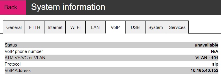

Meni u startu nije bila simpatična ideja imati switch na WAN strani prije routera
Imaš u ovoj temi kako sam ja to riješio.
http://forum.pcekspert.com/showthread.php?t=306409
Vjerojatno nije optimalno rješenje, ali nije se nitko javio s boljim
Da ti proradi pppoe vjerojatno si na SFP portu trebao dignuti neki VLAN 100 i onda pppoe na taj virtualni interface.
Trebaš dodati još jedan za VLAN 101. Dalje žrtvuješ jedan eth port i izbacuješ ga iz bridgea (mtik u default postavkama stavlja sve eth portove u jedan bridge). Otvoriš novi bridge i u njega staviš taj eth i onaj tvoj virtualni 101.
Ne volim gnjavit ljude s pitanjima na forumu, tako da prvo dobro istrazim ono sto zelim napravit i nekako imam bolji osjecaj da sam samostalno nesto napravio, tako sam i ovaj put potrosio cijeli dan isprobavajuci razne opcije za VOIP preko VLANova. No ovo me sad vec zivcira, nikako nemogu usposobit VOIP. Negdje grijesim a nisam siguran gdje.
Pratio sam tvoje upute sa linka ali na taj nacin ne radi VOIP. Osim ako nisam krivo prokuzio tvoja uputstva. Radio sam po šemi sa ukucavanjem u terminal naredbe koje si opisao. Stavio sam sliku u prilog s MK konfiguracijom. Znam da sam mogao napravit print u terminalu na MK pa zaljepit tekst, ako ti lakse mogu stavit print za svaku postavku.
Dosao sam do dijela kad Speedport dobije IP za VOIP ali mi i dalje pise da je telefonija nedostupna. To se vidi i na drugoj sliki. To sam dobio na nacin da sam napravio jos jedan VLAN ether1-vlan101(ID 101) koji sam stavio na ether1-wanht(interface koji je izvan LAN bridga na kojeg je prikopcan Speedport na svoj WAN port) i onda taj virtualni ether1-vlan101 stavio u bridge-voip umjesto ether1-wlanht interfacea. Najvjerojatnije i treba biti tako slozeno, ali ne razumijem zasto VOIP status i dalje na Speedportu kaze da je unavailable.
Speedport mi je u bridge modu, ako to igra kakvu ulogu. Da vas ne zbuni ether5-ht interface sa slike, on je pristekan na MK LAN i na Speedport LAN port radi web pristupa Speedportu.
ID:	23974   Click image for larger version
Staro 10.06.2021., 21:06   #4842
Karlo666
Karlo666's Avatar
Datum registracije: Oct 2010
Lokacija: Kaštel Lukšić
Postovi: 1,647
Autor beetle|juice Pregled postova
Po slikama nisi ni VoIP broj namjestio,također moraš pronaći DNS koji se koristi za VoIP.
I da greška u startu sve ti je Bridge
Internet je PPPoE
VoIP je IPoE
IPTV je Bridge
Vrsta konekcije mora biti IPoE tu taggaš VLAN ID,DNS a dalje moraš SIP klijent postaviti sa odgovarajućim user/pass i ostalim postavkama
Sent from my Nexus 6P using Tapatalk

Staro 10.06.2021., 23:40   #4843
c-shadow
c-shadow's Avatar
Postovi: 3,568
Slike sučelja mi nisu poznate, koji je to speedport?
Ako je dobio IP, onda bi VLAN postavke trebale biti ispravne. VOIP DNS servere bi si trebao sam pokupiti, meni stari speedport prikazuje da je internet u bridge, ali VOIP u route mode i sve si sam posloži.
c-shadow je online   Reply With Quote
Staro 11.06.2021., 08:06   #4844
beetle|juice
Lokacija: Čakovec
Postovi: 11
Internet je PPPoE
VoIP je IPoE
IPTV je Bridge
Postavljen je broj na Speedportu samo na drugoj lokaciji pa se ne vidi na sliki. Radi se o Mikrotiku koji nema opciju za IPoE konekciju.
To je ovaj sugavi Speedport Smart 3 kojeg dobijas sa opcijom 1000/500Mbit od T-Coma zajedno sa Nokia ONTom. Ovo radim samo zato sto taj Speedport ne radi dobro u bridge modu. Na Speedportu meni nigdje ne pise u kojem modu radi router. Znam da je u bridge modu jer sam u Moj Telekom adminstraciji prebacio u bridge. No kolko sam primjetio ne stavlja ga u u pravi bridge nego makne login podatke za internet konekciju i ukljuci PPPoE Passthrough preko koje zapravo onda drugi router ima pristup PPPoE konekciji.
Zadnje izmijenjeno od: beetle|juice. 11.06.2021. u 08:12.
Staro 11.06.2021., 08:24   #4845
c-shadow
c-shadow's Avatar
Postovi: 3,568
Moguće da se taj novi Speedšrot drugačije ponaša.
Provjeri log u speedšrotu, možda je štogod pametnoga zapisao.
Ovako izgleda kod mene na starome s postavkama na mikrotiku iz one druge teme. Speedport je od prvog dana u bridge mode, isto postavio preko korisničkih stranica. Router si sam napravi novu konekciju za voip. Ustvari u sučelju nigdje niti nisam vidio za upisati nekakve podatke za to.
Jel ti radi voip ako neki dummy switch spojiš u ONT i onda speedšrot i mtik u switch?
Zadnje izmijenjeno od: c-shadow. 11.06.2021. u 08:31.
Staro 11.06.2021., 11:37   #4846
beetle|juice
Lokacija: Čakovec
Postovi: 11
Jedino sto mogu vidjeti na speedport logu su login podaci na njega, beskoristan log.
Sad sam spojio switch na ONT, a na switch MK i SP, telefonija radi. Internet mi i dalje radi OK preko WANa. Zasad ce ostat tako dok ne nadem rjesenje za VLANove.
Treba se poigrat sa MK firewallom, jer mi je ukljucen NAT na njemu, a Speedportu za VOIP treba direktna linija na net.
Hvala vam puno na pomoci.
