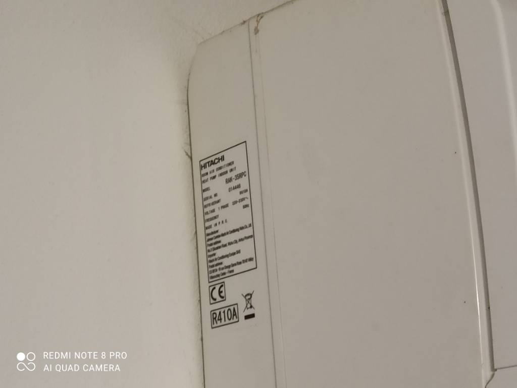

Kako znati vizualno da je klima inverter?
*ebeš mi sve ako je moja inverter. Dok je bilo oko 0 išla je u defrost svakih 10 minuta i dizala mi živce. Na internetu nisam ništa previše pametno našao.

Ukljuci je u neku pametnu uticnicu ili pripoji shelly 1pm pa prati potrošnju dok radi, ako varira...

na 0 stupnjeva je največa vlaga i normalno je da odlazi u defrost,ali ne svakih 10min a inverter ako je pise da je inverter na specifikaciji.
Makar za grijanje je taj hitachi vjerojatno igracka

Hladi fino al ne grije kako griju neke druge jeftinije klime s kojima se susrecem. Prije 4 godine placena 5k kn nova.

30m2 al je stubište otvoreno pa guta temperaturu. Svjestan sam da to nije snaga za to al tolika smeća od klima sam viđao da jače griju pa me to *ebe.

Ako je krivo dimenzionirana onda radi cijelo vrijeme na ful pa prije ode u defrost. Nije to baš mala stavka u cijeloj priči.

o defrostu ovisi jako puno čimbenika nije to tak jednostavno da,al najbitniji je taj koji i ti spominješ i vlaga u zraku

Po info na netu, inverter je
HITACHI klima uređaj | RAK-35RPB/WPB/WPC/WPA inverter (2016/17) | Glavne karakteristike
http://rmfrigo.hr/hitachi-rak-rpb-wpb-wpc-rijeka-klima/
