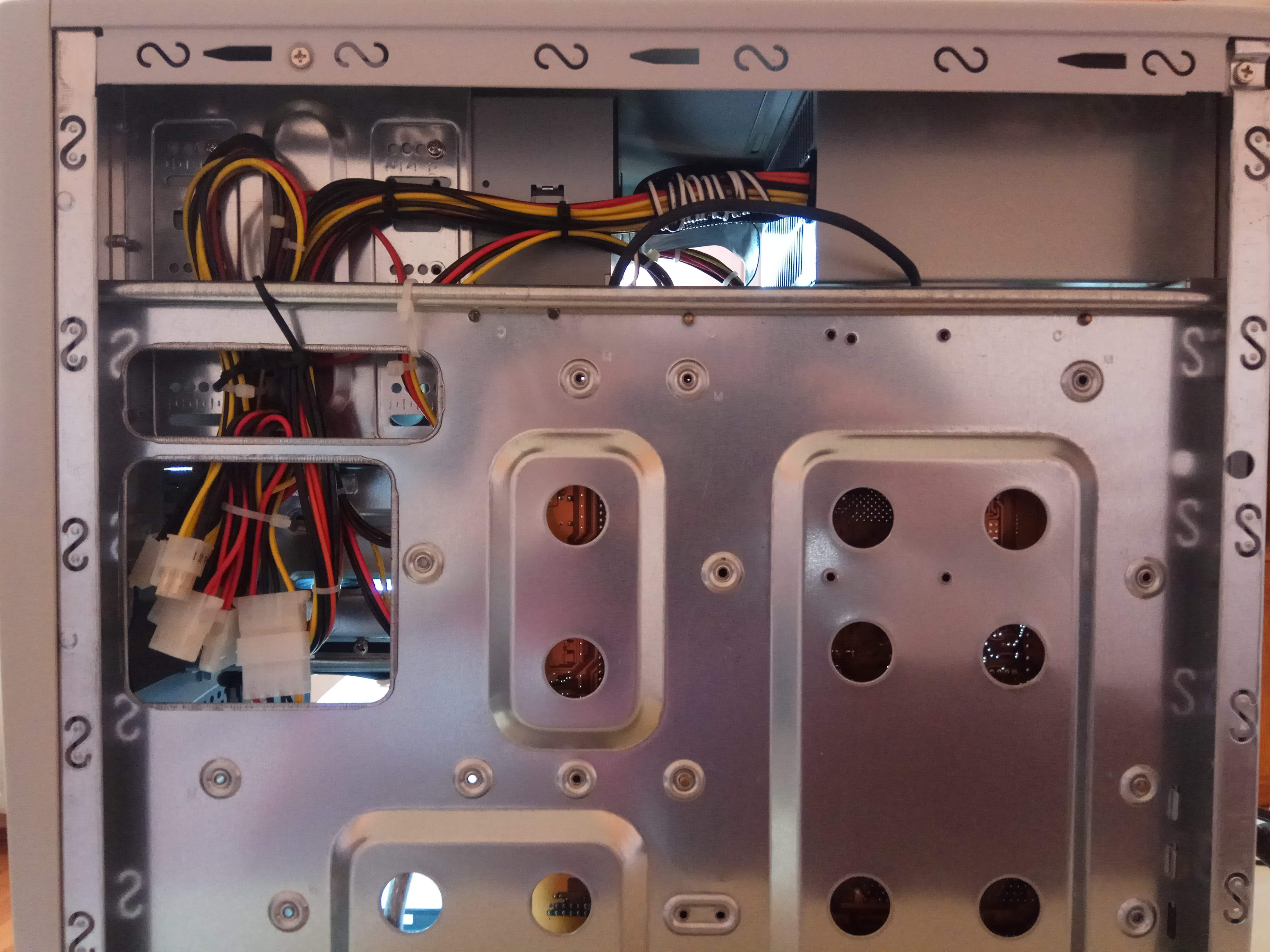

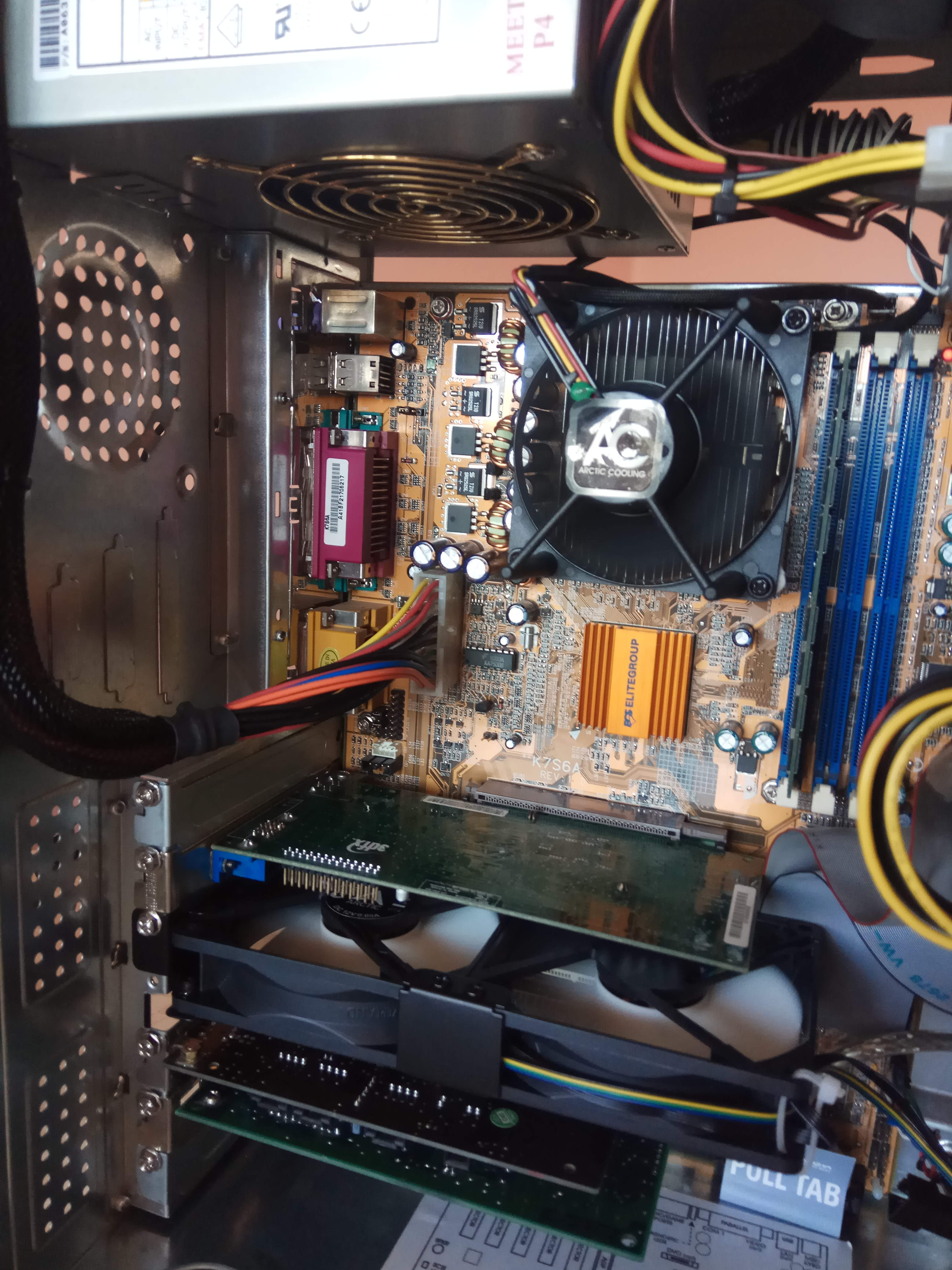

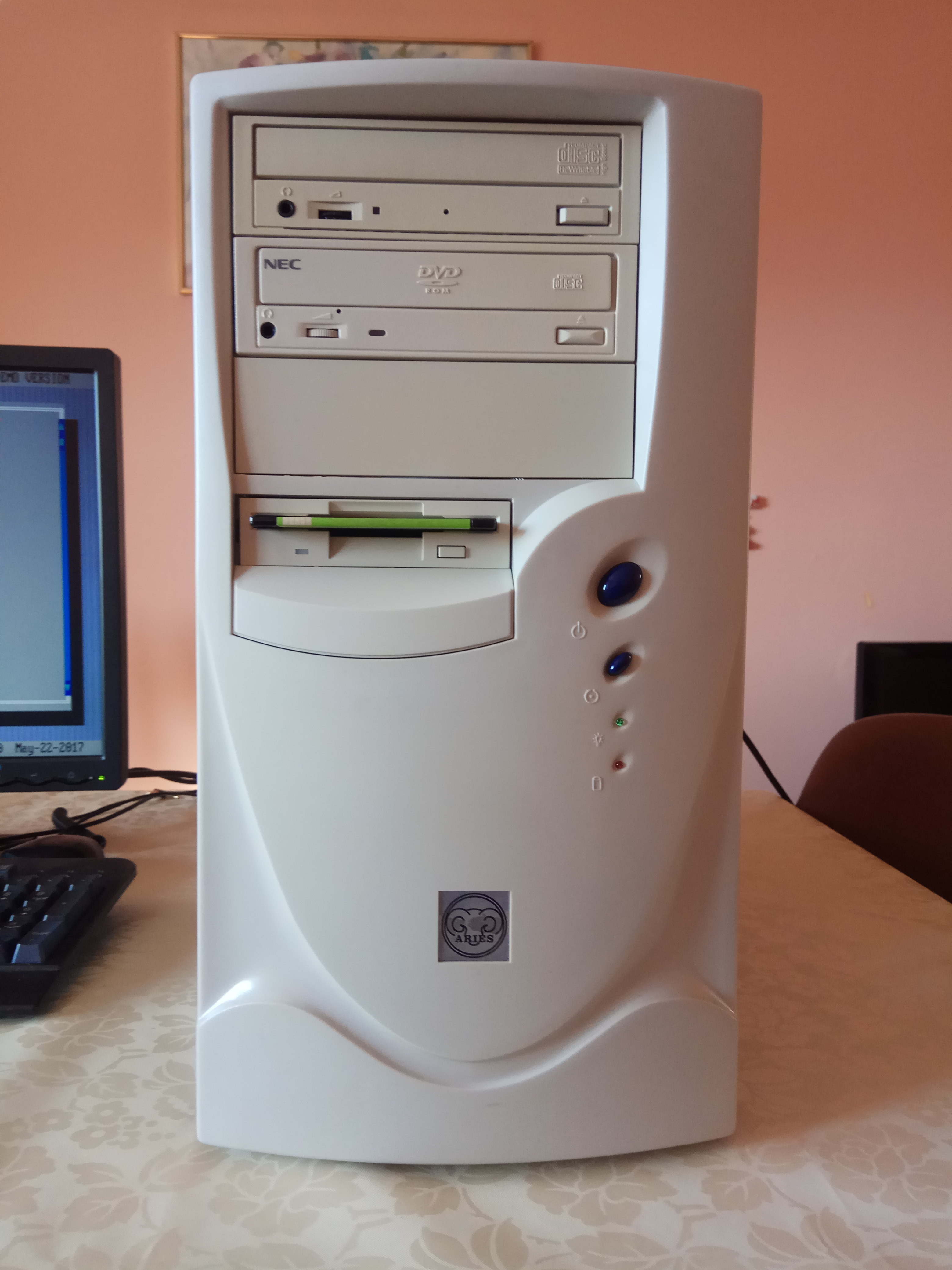

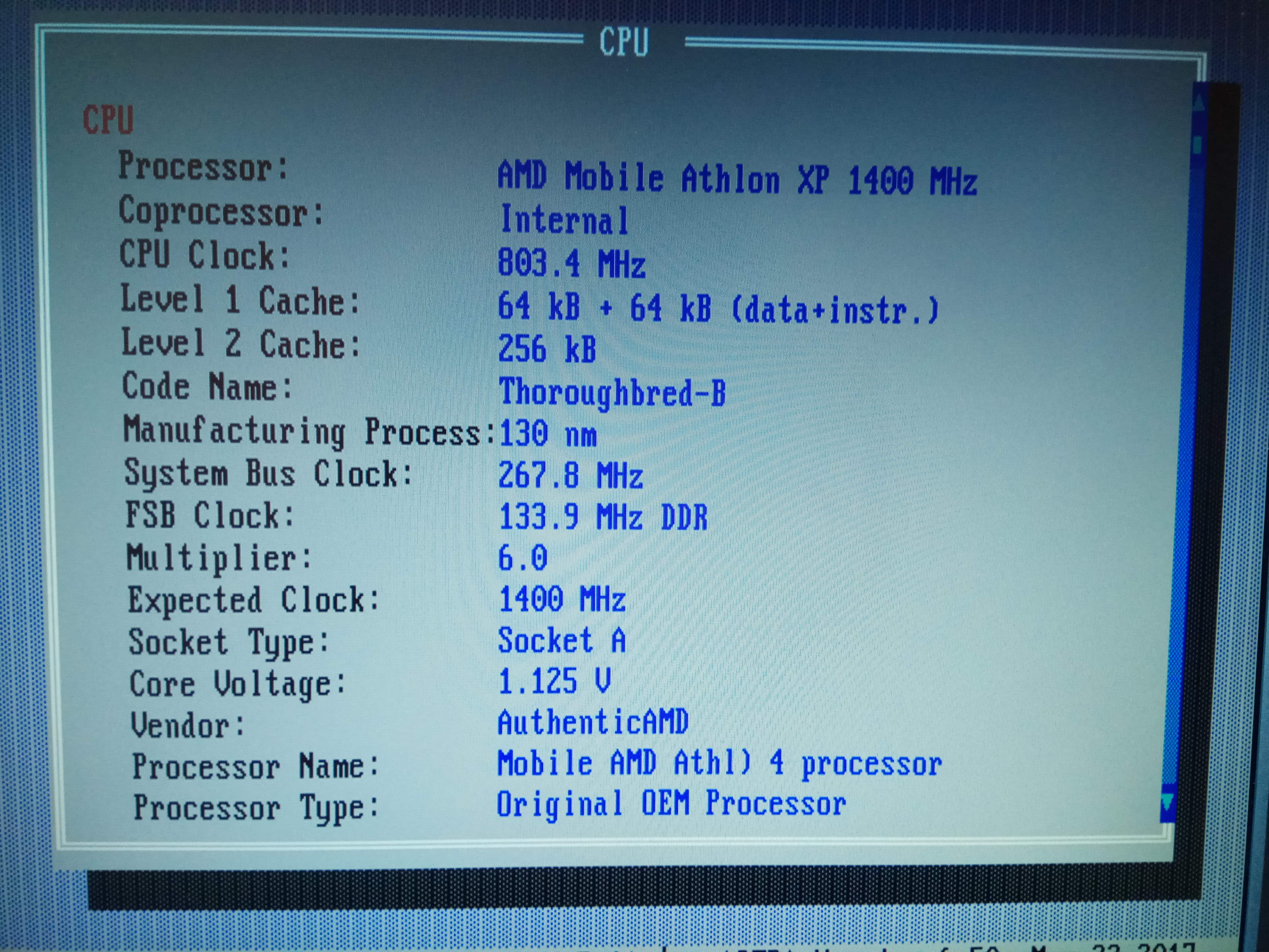

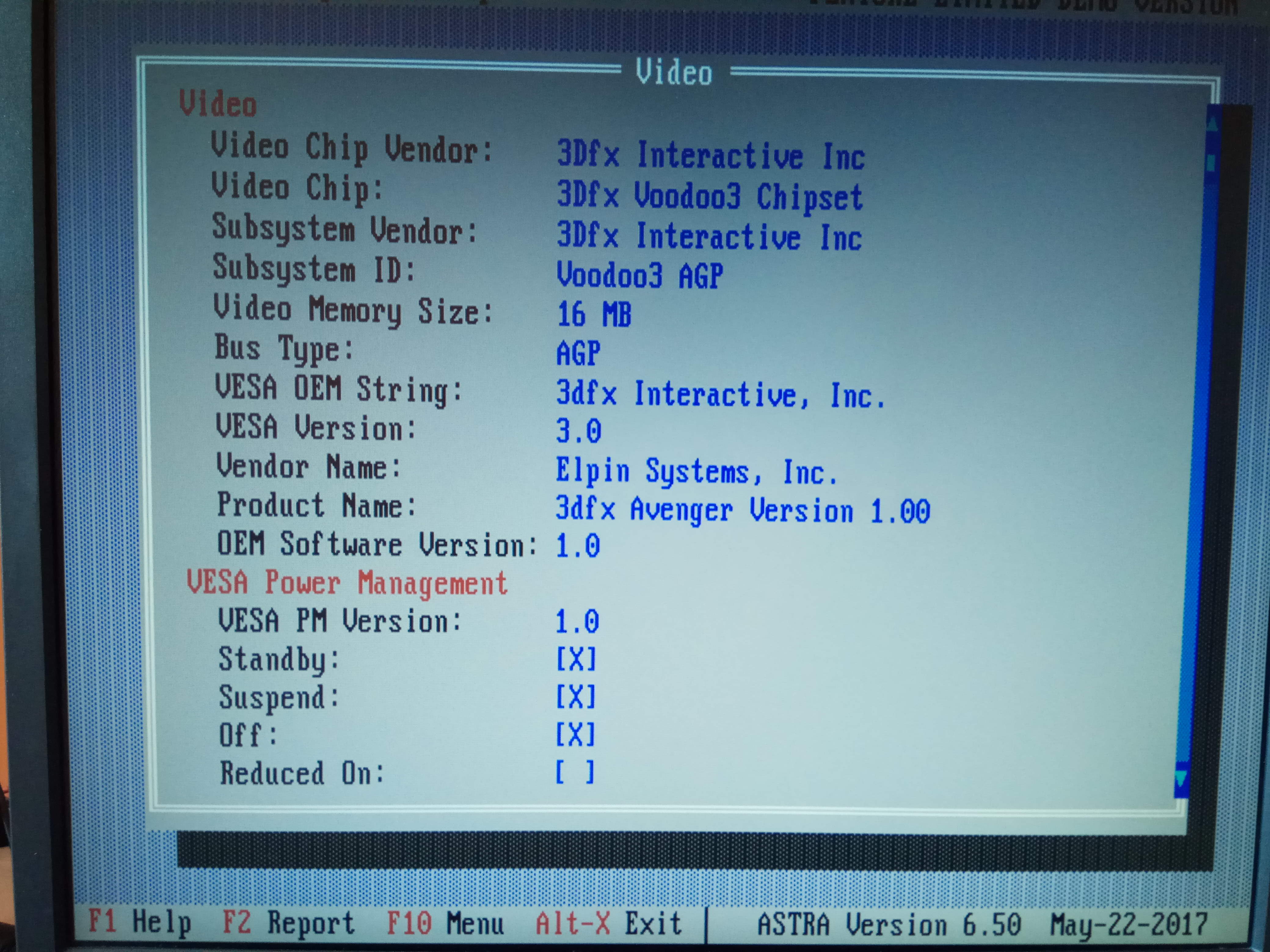

Ja sam sastavio konačno svoj prvi 3DFX Voodoo drlogčić.
Fali mi najgluplja stvar ... USB2PS2 adapter za miš. I OS, to se nadam riješiti konačno s Bubbom.
Specke:
* generic case + Enermax 350W
* AMD Geode NX 1750 (aka Athlon XP Mobile) + 512MB TwinMos 333Mhz
* MBO ECS K7S6A (SiS 745)
* 3DFX Vooodoo 3 AGP
* SB Live! SB0100
* D-Link DFE500-Tx Digital DEC 21140 Fast Ethernet
* WD 80GB
* NEC-ov CD-RW / DVD-ROM i Floppy

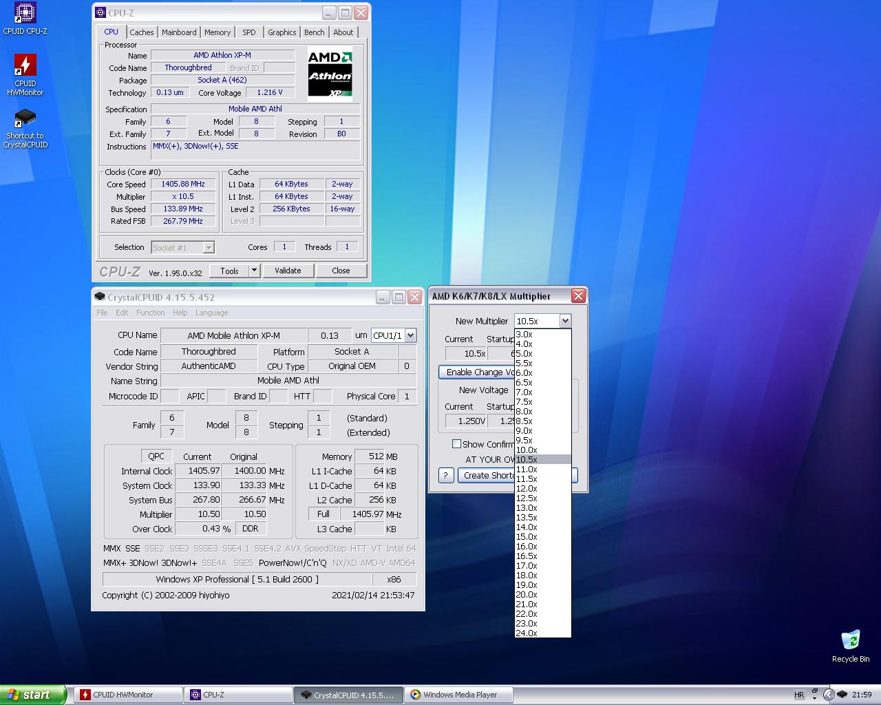

Nije mi vrag dao mira. Stavio sam XP privremeno da provjerim HW i drivere.
Geode radi savršeno. Multi se mijenja on-the-fly s CrystalCPUID-om, što daje dosta fleksibilnosti. Interval je x6-10.5.
Pored toga postoji mogućnost manipuliranja FSB-a u BIOS-u, plus isključivanje L2 cache-a. Tako da sam pokriven od 400-1400Mhz.

Bome ta geodica ima jako fini raspon, uopce nisam razmisljao o tako necem kod "bržih" procesora
