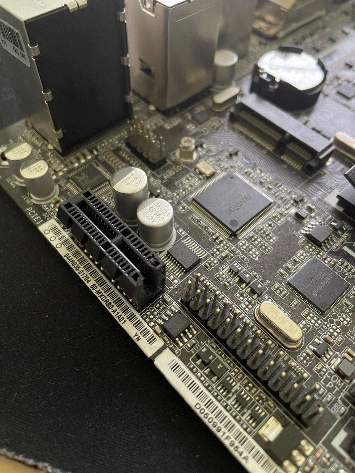

Pcie x1 umjesto x16
kupio grafičku ne razmišljajući da mi možda ne paše u kućište, gledajući razne nadogradnje dell sff kompjutora zaželjel sam i sam nadograditi svoj dell optiplex 3070 sa novom grafom gigabyte gtx 1050 ti lp , e sad nastaje problem gdje ju ubost može na pcie x1 ali ga treba razrezat a na x16 može samo tanka grfička gtx 1030 mene interesira dali ja slobodno to razrežem i koliko gubim na perfomansama

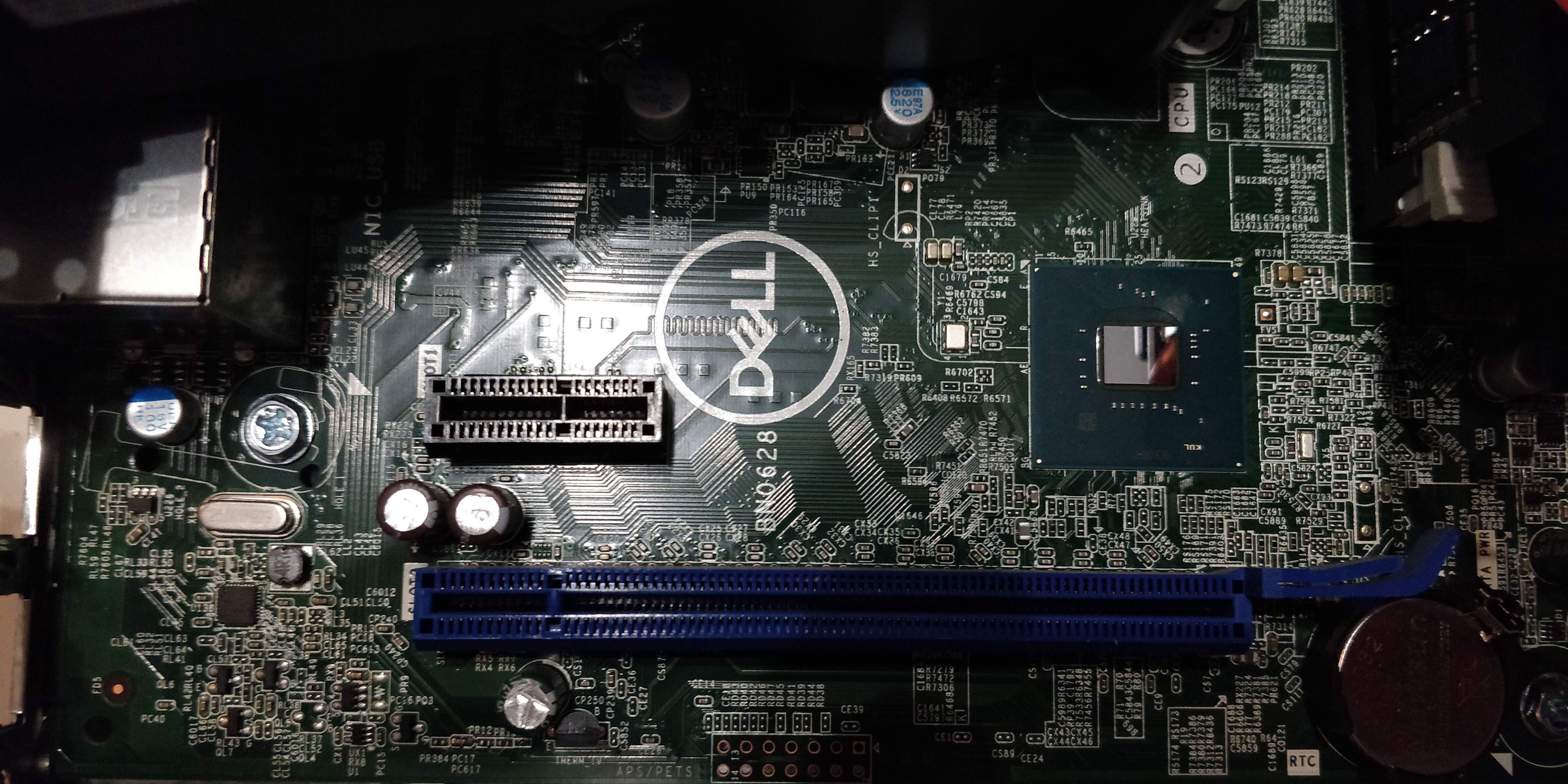

Naravno da gubiš na performansama. Mislim da si napravio krivu investiciju. Ili nabavi neku drugu, slabiju grafu ili drugu kantu. EDIT: gledam sliku. Šta ti je u plavom utoru? Šta nije on pci-e?

Plavi ti je Pci-e x16 tu ubodi. osim ako ne mozes zbog kucista, onda razmisli o riseru, ako negdje mozes ugurat.. Inace, da tehnicki mozes prorezati slot, i radice, ali na x1 je vec dosta sporo, koliko bi tocno izgubio ne znam.. na x4 bi islo.. |

Izgubit ćeš nešto na performansama, ali 1050 nije neka grafa tak da nema tu štete prevelike. Slobodno prorežeš slot, neke matične imaju i tvornički izrezan. Ovo je grunf mod na jednoj mojoj ploči. EDIT: Da, sad gledam sliku. Plavi je x16

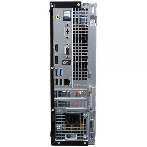

Citajuci ponovo, i gledajuci slike,, ako je to onaj tanki Dell, onda si u problemu... Nije problem u slotu, vec u kucistu.. kartica fizicki ne stane po visini (ako sam u pravu).. A nista, onda rezi.. ![]() pazljivo.. Ja sam imao slican problem sa gtx1030, ali je hladnjak bio pasivan, pa sam ga posavijao da stane u 1 slot ![]() |

Čekaj malo, a zašto ne može u plavi slot 2 (koji izgleda kao x16) ? |

Paxton u pravu si smeta mi napajanje za plavi,da ovo je tanko sff kućište

Evo ja razrezo x1 i rezultat je da radi sad koliko gubim neznam dok ju ne ubodem u x16 ,budem danas uzeo onaj kabal za vertikalno držanje kartice [IMG-20210203-225912.jpg](https://postimg.cc/KkbD8BvR) [IMG-20210203-221916.jpg](https://postimg.cc/ppcCJmk6) [Screenshot-20210204-010539.jpg](https://postimg.cc/G8nqT6z3) [IMG-20210203-225056.jpg](https://postimg.cc/XZR9DFys)

Ovaj hwinfo pokazuje da je x1 duplo sporiji od x16
