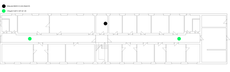

Imam kratko pitanjce ak je netko vec testirao. Kolika je max udaljenost izmedu dva UAP AC LR u zatvorenom prostoru bez prepreka? Sada u sredini stoji Mikrotik RB2011UiAS-2HnD-IN koji dobacuje do oba kraja hodnika s time da mi bas tamo gdje smjesten nije potrebno neko pokrivanje, nego na krajevima.

Evo, ovako sam nacrtao, sad me zanima da li bi AP mogli pokriti ono sto sada pokriva mikrotik s time da je udaljenost izmedu AP-ova cca 39 m.

Postovi: 17,135
Gotovo identičan projekt sam imao ja u bivšoj firmi.
Ovisno kolika je udaljenost i kakvi su zidovi.
Zid čak i nije takav problem, koliko je duplo staklo bilo.
Ali nekih, 30m promjera pokriva bez brige.
Samo, jel ti njih 2 međusobno connectaš u mesh ili svaki ima svoj LAN uplink?
Inače, možeš si skinuti Unifi sotware, uploadaj si taj nacrt, stavi mu omjer 1cm na karti na 1m u prirodi, i postavi si uređaje.
Tamo možeš vidjeti pokrivenost
Ovako nešto:
9fb3a5ec-a641-490b-9e27-eaf6a95dea23
Full signal i 2 crtice na Unifi AP-ovima rade odlično. Pad ispod 2 crtice rezultira znatnom padu u kvaliteti signala. Na 2 crtice imaš npr. 80mbit/s, 5-6m dalje imaš 3mbit/s.

Nema duplog stakla, zidovi jesu deblji, ali postojeci mikrotik baca do krajnih tocaka gdje bi bili AP-ovi povezani lan-om, u sredini, jedino nisam pametan da li bih u sredini stavio jos jedan AP tako da se makne mikrotik i sve bude na ubiquitiju.
Thx za soft, nisam se uopce sjetio, a gledam u mob analyzere

Najbolje istu tehnologiju koristiti.
Čisto da ti budu kanali sinkronizirani i SSID-ovi da ti rade kako treba.
Ja sam probao jednom tako Unifi i Mikrotik složiti, stavio isti SSID, stavio isti range, isti password. Malo se spajao na Mikrotik, malo na Unifi, nikako to nije radilo.
Jedino da su zasebne mreže na Unifi-u i zasebne na Mikrotiku.

Toga se najvise i bojim, ovako kako je radi odlicno na mikrotiku, nemam zamjerke, a sada treba staviti dva wifi termostata, od kojih jedan uhvati, a taman je na granici, dok je drugi iznad njega. I zanimljivo, termostat skatuljica bolje hvata signal nego ajfon
