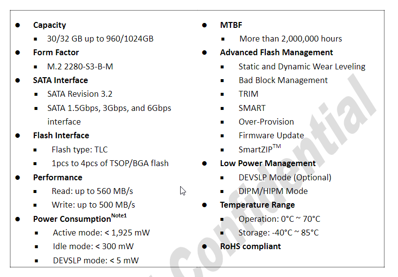

Jedno pitanje, jer sam izgubio par sati života na isprobavanje i beskorisni HP support.
Uglavnom, komp ima 2.5" SATA SSD i jedan M.2 NVMe port
Specifikacije od HP-a kažu ovako:
M.2 2280 PCIe for NVMe SSD
Imam Phison 256GB M.2 2280 SSD koji sam stavio unutra i kojem u specifikacijama piše ovako:
SATA Revision 3.2
SATA 1.5Gbps, 3Gbps, and 6Gbps interface
https://manualzz.com/doc/48935537/ps...-specification
Disk je B&M (2 notcha), slot je B ili M, uglavnom samo jedan notch ima.
BIOS ga ne vidi. Zadnja verzija BIOS-a je stavljena, unutra je M.2 SSD opcija uključena, ali ništa. Vidi samo 2.5" SATA SSD. Probao sam maknuti SATA SSD, ne vidi M.2 ni tad.
Je li moguće da je SSD nekompatibilan? (ispravan je, izvađen iz drugog PC-a)

Mozda cu biti u krivu ali po manualu koji si ti linkao to je SATA disk, a ne NVME.
netko ce me ispraviti ako sam u krivu.

Našao sam ovo
A slot that can do SATA will have the M key and/or B key.
A slot that cannot do SATA will not have either the M or B key, but others instead, making it physically impossible to insert a SATA-only card.
A card with multiple keys can only use the lowest common set of features. With B+M, that’s PCIe x2, SATA and SMBus.
Because an M.2 NVMe SSD typically wants PCIe x4, there’s only one possibility: M key.
It might be noteworthy that slots with multiple keys are very rare, if they exist at all.
If a card physically fits the slot, it will work. That’s the entire idea behind the key notches.
Ovo zadnje me zbunjuje.
Slot na ploči je M ili B, a SSD je M i B. Ide unutra i po ovome bi trebalo raditi.

Napiši koji je model laptopa, jer ovo je SATA disk ako samo prima NVME neće naravno raditi disk.

Ako po manualu piše da ide samo M.2 NVMe SSD onda je HP tako dizajnirao / napravio ploču, SATA linije očigledno nisu spojene u konektoru i M.2 SATA sigurno neće raditi bez obzira šta na internetu piše. Za primjer stari HP EliteBook 8470p fizički prima mSATA SSD ali iz razloga što su spojene samo USB linije a SATA nisu u konektoru će raditi samo WWAN kartice, mSATA SSD ne radi.

Pa lijepo piše:
SLOTS
1 M.2 2230 PCIe for WLAN (802.11ac 2x2) + BT4.1
1 M.2 2280 PCIe for NVMe SSD
Dakle, ne ide SATA M.2 SSD u to, samo NVMe.

OK, znači ipak nije samo do toga paše li fizički.
Ima li tko nvme ssd viška za probu, da eliminiram HP i njihove mušice?

Kolega tomo19 je donio za probu svoj AData XPG SX8200 PRO od 1TB i on je uredno prepoznat u BIOS-u.
Eto, nije sve što uđe u rupu kompatibilno s rupom, u ovom slučaju B+M key SATA M.2 SSD ne radi na M.2 NVMe slotu iako je fizički kompatibilan.
