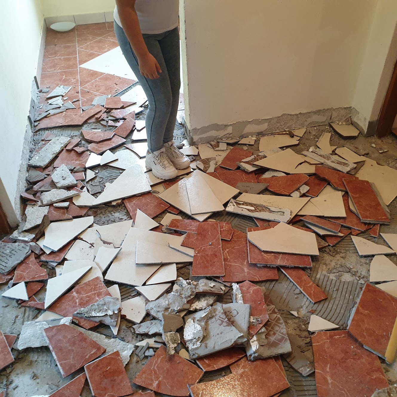

Stavljat cu laminat (10mm) po kući a laminat ide na beton, jel mi dovoljna obična 3/5 mm xpc podloga ili treba jos neka dodatna izolacija?
Zadnje izmijenjeno od: VandaL.pr!. 02.10.2020. u 17:58.

Autor VandaL.pr! Pregled postova
Baš na beton, temeljnu ploču? Hidroizolacija dobra? Ako da, parna brana, podloga i laminat.
Iskreno se nadam da misliš na estrih a ne beton... za podlogu pluto preporučam.

Postovi: 855
Ha, a valjda je estrih, znam sto je ali nisam iskusan da vidim razliku,
ali kuca je "novije" gradnje, oko 2000god, ima stiropor i nema vlage u kući pa računam da su dobro napravili izolaciju.
Stavljat cu kako je i kolega nadodao parnu branu, 3mm xpc podlogu i 10mm laminat 32 klase.
Trenutno su u vecini kuće pločice koje razbijam a u sobama je neki jeftinjak laminat stavljen na onaj bijeli polietilen od par mm.
