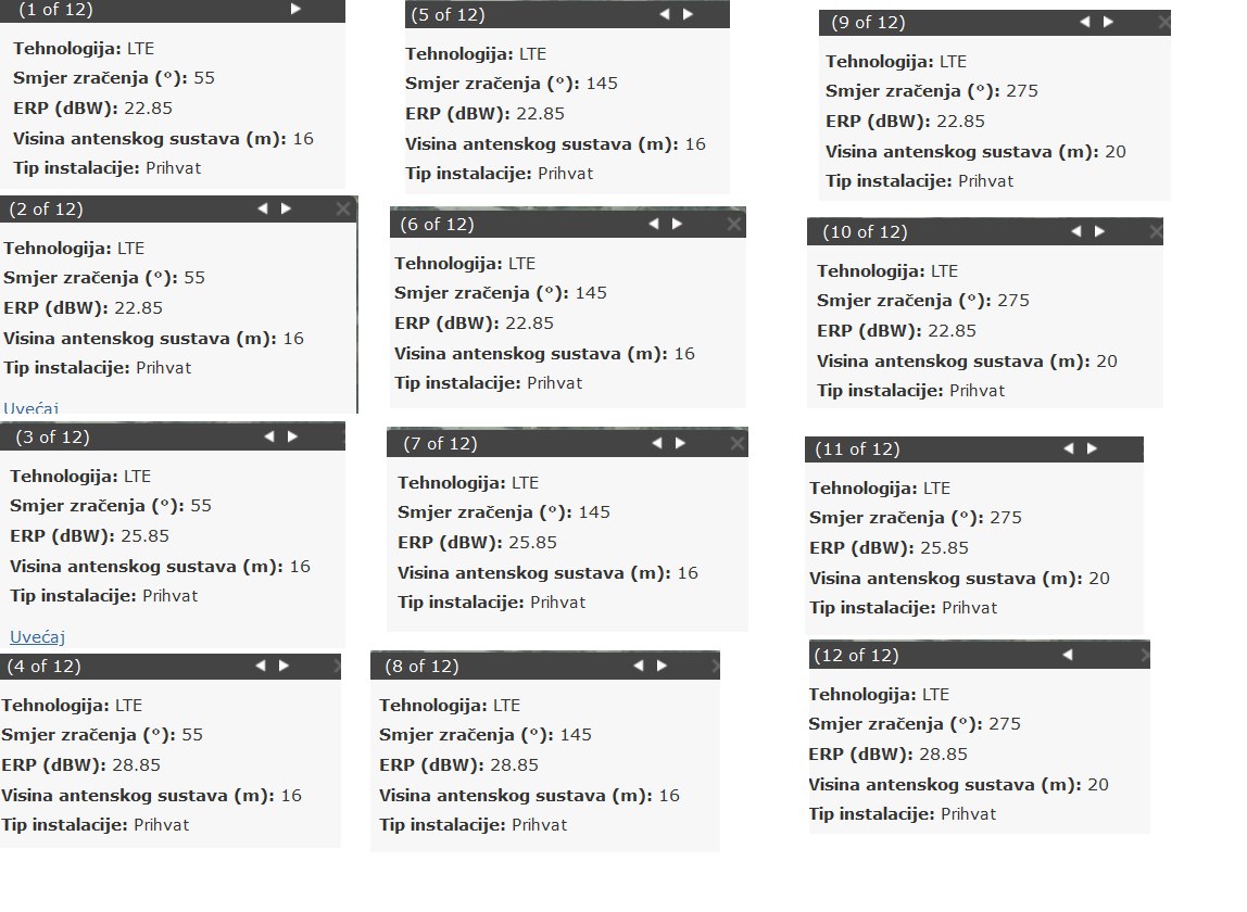

Nebi vjerovao, to sam ja prolazio kroz stupnik i baš sam primjetio taj toranj, i gledao situaciju i na cellmapperu i na hakomu al nisam išao u detalje.
Da skužio sam da je toranj pomaknut, budem ga vratio
Što se tiče micanja tornjeva, kako je rekao Nikox, nova pravila jer ekipa bezveze locira tornjeve po svim država pa su uveli 50k bodova i 50 novih ćelija da se može locirati, treba se akaunt napraviti i "skupljat"
Uglavnom za sve kolege ako sumnjate da su tornjevi krivi (većinu njih u HR sam ja locirao, Tele2 je 100% točan jer su to njihovi službeni podaci, HT i A1 oko 95%, može se pokrast greška) imate opciju "Restore Calculated Location" gdje se toranj vrati na lokaciju gdje je cellmapper triangulacijom je smjestio. Problem je što to ne pomaže u gornjem slučaju, kad se toranj fizički pomjeri, a eNB ostane isti jer onda se za isti eNB vežu stari i novi podaci.
Lociranje HT i A1 je bio super korona projekt, jedno 100 sati sam uložio u to i više Sad bacim pogled na cellmapper pa kako se pojavi nova ćelija i ako je mogu sigurno s hakom kartom locirati je lociram. Također HT radi glupost sada po Zagrebu i drugdje, za band 7 rade nove eNB, pogledajte po Zagrebu kako to izgleda, ćelije s band 7 nisam locirao, ali kako cellmapper skuplja podatke to je preciznije locira, skoro pa točno na lokacijama gdje je.
Drugo, kratka škola hakom karte, evo mail što sam već slao drugim forumašima i ljudima što mapiraju vezano za cellmapper, ko se oće igrati lovice s ćelijama
Sve o cellmapperu imate ovdje stvarno detaljno napisano
https://www.cellmapper.net/First_Time_Startup
"Što se tiče mapiranja pomoću HAKOM stranice, moja metodologija je ova. Uglavnom antenu treba izmapirati što više, čuti što više njezinih sektora i uglavnom cellmapper je locira pribižno njezinoj lokaciji. Recimo ako se vozite kroz selo, i antena je u selu blizu ceste, locira je unutar 10-30 metara. Ako je antena na brdu locira je približno na preklapanju sektora ali se lako locira pomoću kartu.
Na hakom karti ne piše koji je provider (što je bezveze), ali sam skužio pomoću jačine zračenja koja je koja antena. HT uvijek ima 12 zračenja i krene s 4x22, 4x25, 3x28, dok njihove novije antene imaju samo 3x26,27dbm. A1 tipično ima 6 zračenja 3x27, 3x28 ili 3x29. Tele2 ima 3 ili 4 ili 5x 31 (on je većinom uvijek iznad 30). To vrijedi za otpriliek 80% ćelija i to se sa sigurnošću može potvrditi (3 slike u prilogu).
E ako nije takva situacija onda gledam zračenja i kvalitetu signala. Evo primjer u Osijeku ćelija HT 150357 (Slika 1). Vidim da je ćelija lijepo izmapirana, sektori se preklapaju, i Cellmapper je uvijek locira negdje na preklapanju sektora znači tražim lokaciju blizu toj. Otvorim HAKOM i vidim da je otprilike to tu gdje je broj 21 u sredini (Slika 2). Zumiram i vidim da se dijeli na 3 antene, tipičan primjer koji sam Vam gore objasnio, gledam broj 12, vidim da je to HT i mogu odmah locirati je tamo(cellmapper ju je skoro locirao točno gdje i je) (slika 3). E sad ako nisam siguran za antenu, bolje je ostaviti nelociranu jer kad će netko drugi mapirati antenu i poslati podatke, crvena točka će se pomaknuti bliže točnijoj lokaciji pa ćemo je moći kasnije locirati."
Slike su na linku u attachmentu
Autor Prezime Pregled postova
Ah, tih bodova sigurno nemam, nit cu ih imat
@sipe, jel mogu tebi nekako poslat skenirane podatke pa da ti napravis korekciju?
Šalji, napiši tu, kako god hoćeš
Ideja mi je ako ne nabavim podatke u nekom formatu, lijepo sportski ćeliju po ćeliju, uzet si geografsku širinu i dužinu, sve frknut u neki pastebin, ostaviti kontakt pa ko me kako kontaktira promijenim da imamo sve ćelije na jednom mjestu, možda nekome koristi
Zasad i cellmapper karta je super za neku orijentaciju, da ljudi više mapiraju pokrili bi cijelu HR bez problema.
Ko ima još pitanja pitajte, mapiram i zabavljam se od 2013
