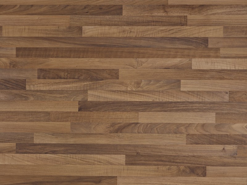

Gledamo sad boje za kuhinju bla bla, i trebam si odabrati ploču. I zapelo mi je za oko da postoji full drvena laminirana ploča. Svjestan sam da je skuplja, to bi možda i progutao.
No zanima me otpornost iste, tj premaza koji je gore? Koliko je to otpornije ili manje otporno od klasične ploče od iverice koja ima gore sloj plastike il od čega se već radi "omot"?

Takve ploče se obično premazuju uljem za drvo. Iskreno, ne bih ti to nikako preporučio. Tragovi čaša, lonaca itd vole ostat gore. U bauhausu su bile Resopal radne ploče, ne znam jel ih još uvijek imaju, mislim cca320 kn/m, no one su otporne do mislim 230c. S druge strane, moja sestra je kupila u Bauhausu najjeftiniju radnu ploču, sad su 260cm za 229 kn, i eno, služi joj već mislim 5 godina.

Gledali smo, samo je meni hrast pre blijed. Podsjeća me na sav namještaj u lesnini Orah bude vjerojatno, samo ženu moram nagovoriti. A i moram gledati opciju koja je dostupna i u 900 varijanti jer će na otoku biti zub na elementu, pa je 600mm preplitka.
Ove PET MAT izvedbe iverice izgledaju prebrutalno, pogotovo siva. Nadam se da nam cijena neće biti preko budžeta.

Ma nije blijed, fotka vara. Di je to od bukve ... Godovi su baš naglašeni. Imaš ih u 4-5 nijanse. Sirine i od 920mm
Eggerov perfet sense ili ti ga taj antifinger ako se o tome prica
RP Topmatt U999 PT Black 4100x600x16 mm | 420-440kn + PDV, radne ploce u tim nijansama su sve cijenom skoro iste, dok je slucaj za fronte recimo 250kn po m2 s PDV-om siva boja s tim da je njima problem dimenzija kao i kod akrila pa je kod petmatta 1220 x 2800mm, oni nekako racunaju da su vrata uvijek 300, 400, 600 pa se ima manje otpada, pa nije losa iskoristivost.
Ono sto je jos bolje i jos otpronije je compact ali to su cijene preko 950kn s tim da rijetko dozvole kupovinu pola ploce. Dosta cesto ih kupuju ljekarne posto su otporne na prakticki sve , tvrda je ko kamen a debljina je 12mm.
Iz cijenika su mi cijene ovakve, a evo i slika iz kataloga ako trazis nesto slicno po ovoj slici koju si objavio. Lijevo ti je cijeli dekor a desno mali uzorak. Ubacio sam ti i sliku dimenzije koje mozes naruciti 900mm ima za naruciti ali posto rijetko ide, nemam ti cijenu ali bude cca 30% veca
PUPO-Ploca-1 PUPO-Ploca-2 PUPO-Ploca-3
RP 60 H194 ST12 Walnut Butcherblock - 212kn s PDV-om
RP 60 H193 ST12 Oak Butcherblock - 213kn s PDV-om
Sto je ova oznaka ST kod eggera manja to su manje osjetne povrsine pod rukom, sto je veci radna ploca ima kao brazde a samim time je i skuplja ploca.
Fronte će biti u jeftinijoj varijanti U968 ST9 Karbon siva, ili u skupljoj (PET MAT) U961 PM/T2.
