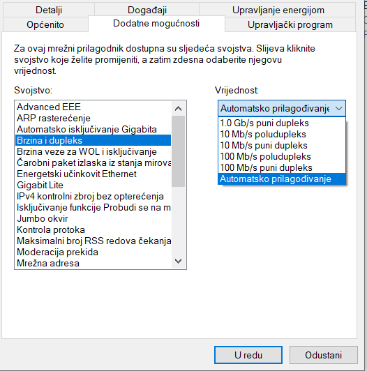

Ljudi, ako je veza loša i recimo 5% paketa se gubi, hoće li se smanjivanjem brzine na usb wifi adapteru na 10mbit postići stabilnost mreže?
Brzina nije bitna.

wifi je dvosmjerna komunikacija. vjerojatno imaš neki drek od routera koji nema nikakve napredne mogućnosti tako da ne, nećeš ništa dobit.
osim toga wifi standard nema "10mbita" sinkronizaciju, ne postoji. imaš 9, pa 12.
ako brzina nije bitna prebaci si router na B mod rada, pa da vidiš stabilnost. max brzina ti je tad 5 mbita.

Na ovo sam mislio, na samom adapteru postavka, ne na routeru. Znam da je to ponekad pomoglo u rješavanju "oštećenih" utp kablova. Nije do mene inače nego kod prijatelja.
Ma ak ne uspije to, onda wifi repeater nema druge.

Tema je širenje WiFi signala i o bežičnoj vezi tj. WiFi adapterima ...
Ovo o čemu pričaš je žičana / Lan veza tj. Lan (mrežni) adapter ?!
Generalno, da, kod oštećenog / neispravnog Lan kabela ili (polu)ispravne mrežne ili lošeg drajvera,
nekad pomaže ta postavka tj. prisiljavanje na manju brzinu pa "stvar" koliko - toliko radi.

Aha ok, nisam znao da wifi nema ovu postavku, ovo sam kao screenshot uzeo sa svog kompa.
