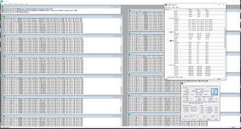

Iako je mod bez objašnjenja pobrisao i komunikaciju između mene i maX-a, u raspravi koja je bila definitivno konstruktivna- problematika testiranja hladnjaka, mogući softverski bugovi za određene platforme, linkovi na moguće uzroke/rješenja...sve postano što sam stigao upratiti od sinoć i danas prijepodne je- otišlo.
Čestitam.
Idemo dalje...obećao sam neke stvari, i evo, uspio sam ukrasti malo vremena:
Usporedba dvaju testova i temperatura za ovo hlađenje.
Definitivno sam morao podići napon sa 1.22V na 1.25V za 5.1GHz da bi bilo linx stabilno za odvrtiti 10 rundi testa.
Razlika max. temperature za najtopliju jezgru je svega 2C, no test je kudikamo zahtjevniji od IBT-a (hvala na sugestiji, maX)
5.3GHz@1.34V u prvoj minuti ode na 97%, dakle van mogućnosti hladnjaka.
Ponavljam, cilj je vidjeti čime najbolje opteretiti proc za testiranje kapaciteta vodenog hlađenja, i donekle napraviti komparaciju nekoliko popularnijih testova stabilnosti sustava, a sve to kako bi se budući vlasnici nadolazećih modela vodenih hlađenja mogli što jednostavnije orjentirati kako najefikasnije upregnuti sustav za provjeru stabilnosti/održivosti.
A oni koji ciljaju na vodeno hlađenje koje i sam imam, mogu neposredno dobiti informacije koje ih zanimaju.
Eto, toliko od mene.
@maX:
Moram naći malo vremena za pronaći linx0.9.6 stabilan napon na 5.0GHz, ne stignem sada ništa po tome pitanju, no izvjesno je da to ipak neće biti onih 1.168V nego ipak više.
Ali, tko zna...
EDIT: Evo i zanimljiv rezultat za Prime95
Čak 86 stupnjeva za najtoplijiju jezgru!
Prime95 ubija.
To je sedam stupnjeva više negi IntelBurnTest, odnosno pet više od hvaljenog linx-a...
Ima jedna zanimljiva stvar: probao sam Prime nekih 15-ak min. i radi "stabilno" na 1.235V. Na tim postavkama linx puca praktički odmah u prvoj minuti.
Ispada slijedeće:
Tko hoće testirati max. toplinski kapacitet hladnjaka, preporuka da se izvrti Prime95 small fft
Za stabilnost ipak predlažem linx 0.9.6. 35000...ako ništa drugo, ranije baca grešku.
Nemam sada vremena da pustim barem par sati oba programa pa da budem sigurniji za stabilnost (Prime vs linx), no imamo to što imamo (za sada).
LP
Zadnje izmijenjeno od: Iluzionist. 29.01.2020. u 13:43.

Nadopunio sam prethodni post sa Prime rezultatom, i...zbilja nisam očekivao ovakvo toplinsko opterećenje.
Definitivno najbolji program (osim možda Linpack Extreme koji ne mogu probati) za toplinsko opterećenje rashladnog sustava od strane CPU-a.
Bio si potpuno u pravu, maX
EDIT: obećao sam i staviti max. stabilan napon za 5.0GHz (linx) i evo, roknulo mi nakon pola sata na 1.195V, tako da ništa od sub1.2v primjerka.
Blizu sam, ali još moram dignuti za koji "zub" gore.
No to nema veze sa vodom, pa ću taj rezultat postati u za to odg. temu kada opet uhvatim vremena za bench.
Zadnje izmijenjeno od: Iluzionist. 29.01.2020. u 15:38.

Misliš da nisam razmišljao odmah o tome?
Vidit ću, nisam sad imao vremena proučavati ove kablove od ventova na radijatoru, koliko vidim gore ima nekakav spliter/konektor
EDIT:
Riješeno, ventovi preko splitera spojeni na CPU fan konektor, pumpa sa onim malim ventićem na AIO pump konektor i to je to.
Pumpu sam namjestio na max okretaje tako da je sada idle temp oko 30° i nema više onih spikeova temperature kada se optereti proc pa treba nekih pola minute da padne temperatura kada se pumpa jače zavrti i procirkulira vodu kako treba, a samim time se i ventovi općenito vrte na manjim okretajima tj. ne zalijeću se zbog spikeova temperature
