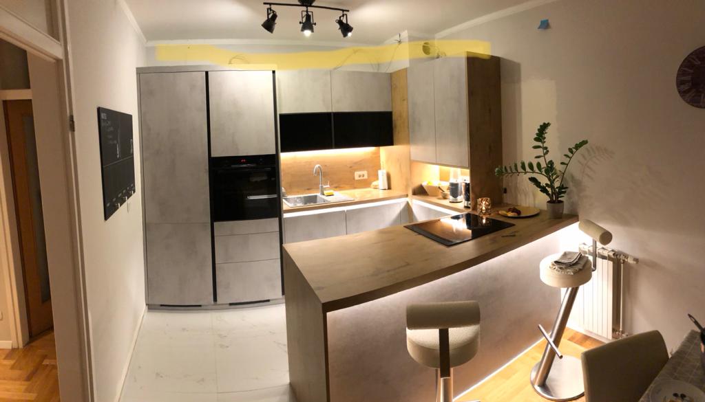

Pozdrav ekipa!
Bacio bih se malo u DYI vode, pa pitam da li netko ima neki solidan tutorial za montažu knauf sistema (rigips ploče)? Jedino što sam našao je neka 2 srpska videa, i ove američanske - oni pak imaju svoje brandove i imperial unitse, to mi baš ne leži
Hvala!

Pozdrav ekipa!
Hvala!
sve sto sam ikad treba sam nazvao direktno knauf dobijem nekog ciku pretpotstavljam tehnologa sta mi je trebalo sve mi je rekao, covjek mi poslao knjigu od 400 strana di je opisana primjena svega i svacega.
Ako mozes malo docarat svoj problem dali se radi o pregradnim zidovima ili ides s rigipsom ravnat zidove vjerujem da ce ti netko ovdje moc i dat kvalitetan odgovor

Autor fre@k Pregled postova
Hvala na supportu
Ma vjerujem da je zahvat prilično jednostavan, a opet minimalno 2 dana posla zbog gletanja/farbanja/sušenja. Samo bih ovaj gornji dio kuhinje zatvorio do stropa (žuto označena zona). Ovo je stara slika, i tu još nema otočne nape i njene cijevi, ali u principu je to to

some_text
Dakle, gornji dio slike. Riječ je o širem dijelu kuhinje. Ravna se knauf s frontama kuhinje.
UD profile šarafiš u plafon i lijevo i desno. Ne šarafiš dolje u elemente, zbog toga ko zna ak trebaš jednog dana micat nešto, nećeš moć bez razbijanja knaufa. Unutar UD profila ubacuješ CD profile izrezane na mjeru (mrvicu kraće, da ih možeš ugurat). Iznjeriš širinu i visinu i izrežeš komad knaufa. Isto mrvicu niži tak da možeš na dno nataknut završnu plastičnu lajsnu. Zašarafi knauf na konstrukciju knauf vijcima. Šarafiš i u UD i u CD profile.
Donji dio slike, to ti je onaj kut. Isto gore, lijevo i desno UD profile tiplaš u plafon/zidove. Isto popunjavaš CD profilima i obavezno CD profil na onom kutu. Činit će ti se labavo sve to dok ne zašarafiš prvu ploču (na koju si prije na donji dio stavio završnu plastičnu lajsnu). Onda se sve ukruti. Računaj da je knauf 12,5 mm debeo, za toliko uvlačiš profile u odnosu na kuhinju. Na kut stavi alu kant šinu koja se pregleta. Šinu klamericom pričvrstiš za knauf.
Ako je beton, knauf tipla može bit 6x40, ako je cigla, idi na 6x60. Precizno si prije iscrtaj pozicije profila na zidu/plafonu. Naravno uz provjeru vaser vage.
Ovih 62,5 cm ti je razmak pošto je ploča široka 125 cm. Ako ti je manje od 2 m onda režeš knauf po dužini, bolje da je iz komada. Možeš onda i gušće stavit CD profile.
Ak te još kaj zanima, pitaj.

Autor fanATIk Pregled postova
some_text
Legendo! Hvala, naklon do poda
