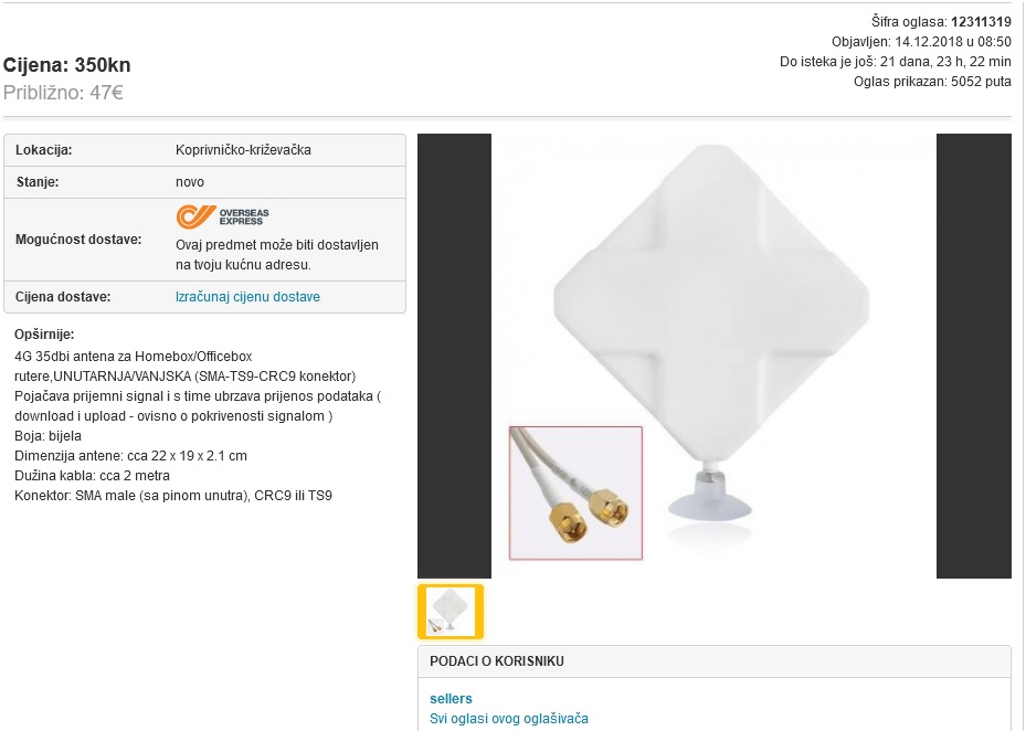

Kao prvo to nisu , niti imaju išta sa "yagi" tipom antena....proizvođač "MIMO"
To je LPDA i vjerovatno nema ni 7 dBi...vidi ovdje diagrame LPDA http://www.schwarzbeck.de/en/antenna...VUSLP9111-1000
Te plastične kutije su ukras kao i crni čepići na kineskim yagicama od 16dBi .
Nemoj se zaletiti pa kupiti negdje Yagi za mobilne bandove jer yagi nisu za više bandova ..jedva mogu pokriti jedan band
ili uzeti ovakvo smeće kao na slikama.

Prodaje se po Njuškalu svašta sa pogrešnim podacima od frekvencije do bandova i dobiti (dBi) .
Svakako antena za više bandova ( širokopojasna) je jedino LPDA sa max 8 dBi i DISCONE sa 3 dBi.
Ako se odlučite na jedan band tada najveću dobit imate sa paraboličnim (grid) antenama pa Yagi i kolinearna ( panel) .
Ne zaboravite da kod korištenja dužih koaksijalnih kablova imate gubitke pa -3 dB znači da na koaksu izgubite pola signala (i u prijemu i u predaji).
