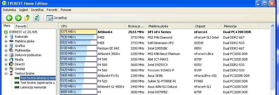

Ma tko kaže da Cors ne ide na 300???
Imam negdje na hardu i SuperPi i A64 Tweaker...
Istinabog-za proći SuperPi je trebalo staviti na 2.5-4-3
Sve preko 300 se dalo navući za benchanje ali nikakva 24/7 stabilnost nije dolazila u obzir.

Ja ga iz principa nisam htio stavljati na 2.5-4-4, bandwidth opako pada.
Bolje ga je našiljiti na 2.5-3-3 pa koliko ide.
Tako da je bolje držati memu i na 295/proc 2650 nego ići za MHz i pušiti bandwidth.
