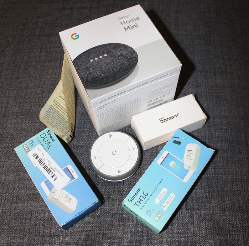

Ikea daljinski već imam i funkcionira parcijalno. Gore imam klasično prekidač i gore upalim i dolje ugasim, i kad idem gore, dolje upalim i gore ugasim.
Al ako gore ugasim fizički na prekidač, onda nemogu dolje upalit, jer nema struje u žarulji. A nedaje mi se još 100kn za daljinski još jedan.
Stiže par Sonoffa, prekidač i par modula, neki random smart prekidač, google home mini i broadlink RM pro. Nisam pametan dal da uzimam ikea pristupnik il ne. Bar da mogu raditi žarulje bar neke bez jedinice za upravljanje.
Mislim da je Philips hue bridge bolja opcija od Ikea bridge-a, ako nista drugo radi aplikacije koja je bolja,a Ikea zarulje rade sa Philips hue-om

Ja čekam isto svoj, nadam se da će stići s Banggoda ko i ostalo za par dana. Baš sam iznenađen koliko brzo su mi stigle stvari koje sam naručio zadnje.
A neke stvari od prošle godine još čekam.
