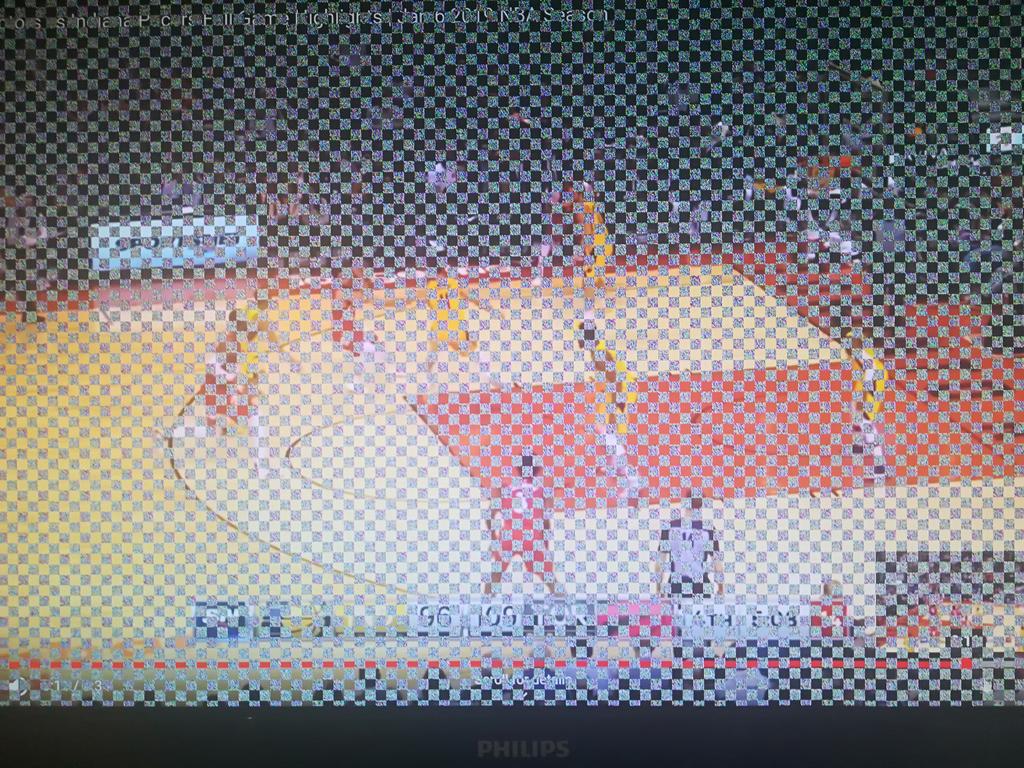

Šahovski kvadratići na ekranu LED monitora..
Uglavnom se pojavi ujutro nakon paljenja kompa nakon nekog vremena (obično dok gledam You Tube) i ne može se ništa uraditi osim restarta na kompu..
Nekada zna biti i crni ekran 5-6 sekundi(zvuk se čuje normalno) i onda se noramlano vrati slika i mogu nastaviti gledati dalje..
Zanimljivo je da tijekom ostatka dana rijetko kad se dogodi drugi put..

tako je meni bilo kad je rikavala gpu memorija
Staro 07.01.2019., 10:40   #3
Postovi: 17,135
Jeste, grafa ide u vječne vode.
Provjeri temperature kada se počne to dešavati, neka ti bude monitoring cijelo vrijeme na ekranu.
Ventovi se vrte normalno?
Reinstalacija drivera, probao?

Jbt ova Radeonka 460x koju imam nema niti godinu i pol.
Nikad tlačena..
Temperature su OK..Ventovi u kućištu Zalman Z3+ (njih 4 vrte normalno),vent na grafulji vrti normalno..Drivere par puta reinstalirao,stavljao nove vraćao stare.Isto sranje..
Vidim da ovaj moj procesor A8-7600 ima integriranu grafiku Radeon R7..
da se ne kolju međusobno??

Ne kolju se sigurno.
Probaj na toj integruši malo, možda i nije do same grafe.
Mada, ovo što kažeš, ja sam kupio novu R9 390 (bila je stara 3 dana) od kolege iz Zagreba. Otišao iz Varadžina po nju, kod njega radila kao nova, ja sam kod njega bio, izvadili smo ju zajedno, njemu je bila "preteška" za napajanje, dolazim k sebi doma, više ne radi... Stara 3 dana.

Klasičan simptom rikavanja grafičke, nosi to na RMA čim prije i obavezno im pokaži/priloži ovu sliku

Postoje i slučajevi gdje hardver rikava unutar normalnog korištenja, pogotovo kod ovako kompleksnog i termički zahtjevnih podsustava kao što su moderne grafičke kartice (milijarde tranzistora na GPU, velike količine RAM-a + TDP od parsto wata - sve isforsirano do krajnjih granica)
Zato postoji jamstvo da pokrije takve slučajeve
Pametni ljudi prodaju GPU kada mu se bliži kraj jamstva pa nadometnu novce za novu, čak iako ih u tom trenutku još zadovoljava trenutna GPU po snazi

Ma nije njemu krepala zbog nečišćenja, jednostavno se događa - reklamirati i to je to. Do tad koristiti integriranu
