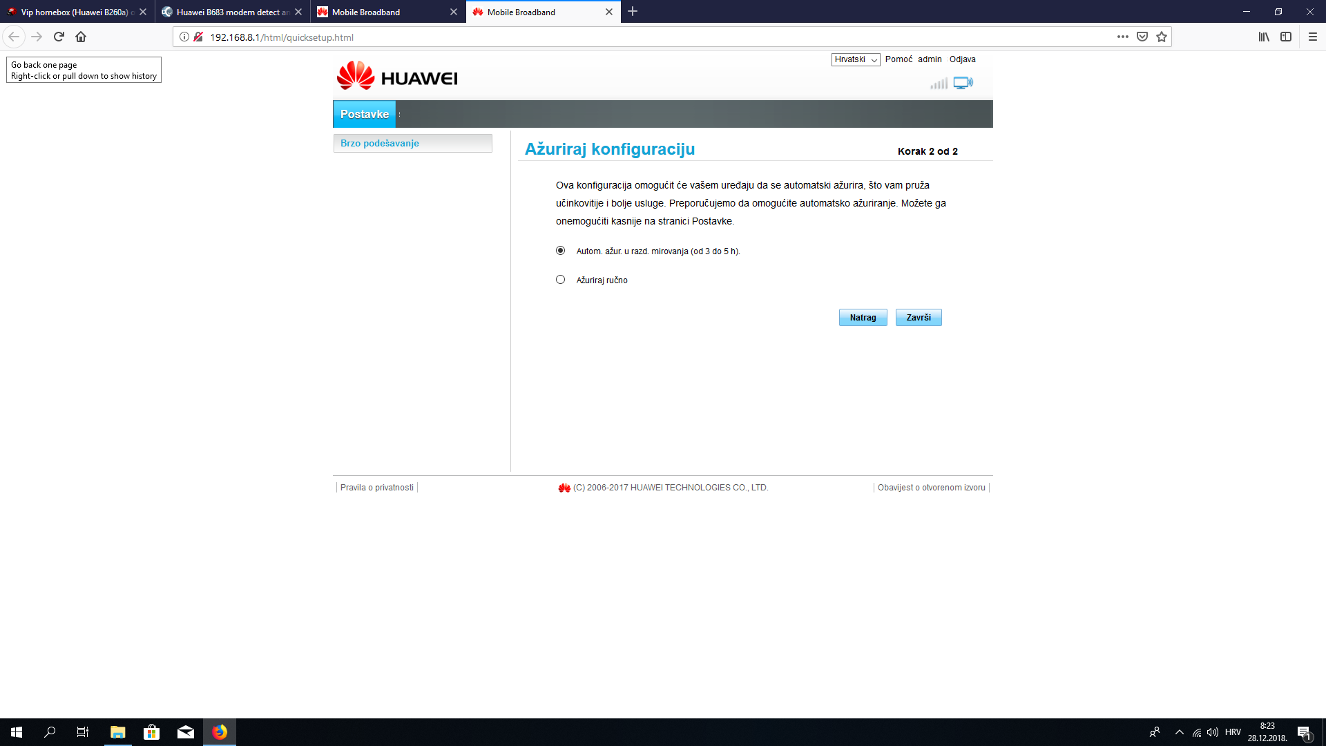

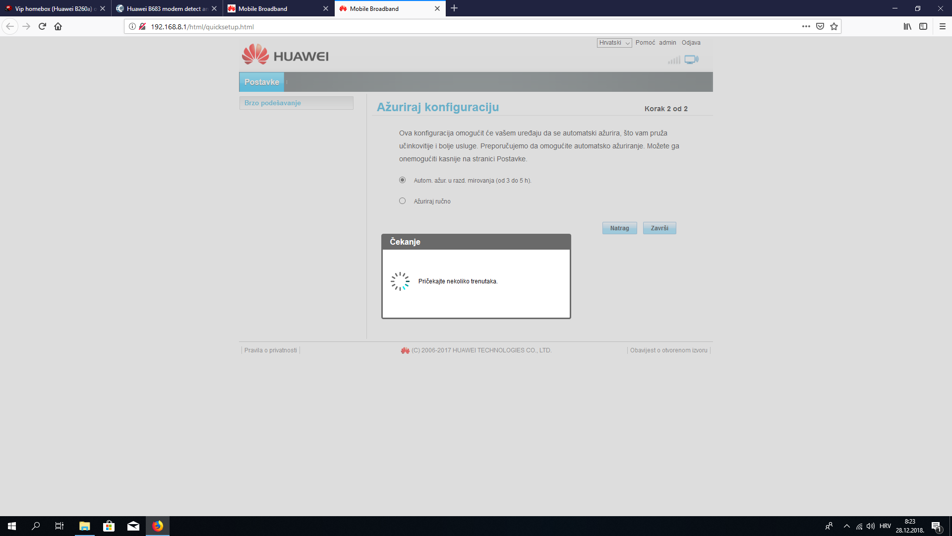

Dakle imam sljedeci problem sa navedenim ruterom u vipa sam imao homebox opciju i od njih sam dobio navedeni ruter koji je super radio , kako mi je istekao ugovor u vipa ,sa vipom sam raskinio i uzeo sam sada u tele 2 pokucni internet , ali samo SIM karticu jer mi je ruter ostao od vipa , i ja ubacim sim karticu u ruter nakon factory reseta rutera i on mi izbaci ovo na slikama i kada pocne vrtit to traje beskonacno i dalje od toga nemogu doci, posumnjao sam da kartica nije aktivna , zvao sam tele 2 sluzbu i provjerio kazu da je kartica aktivna , imam i neki ZTE ruter isto koji sam dobio od vipa dok sam bio pod ugovorom ubacim u njega karticu , na njemu imam sve opcije i kad sam upisao tele 2 APN opet nece da se spoji na net,pise uredno da je procitao sim kraticu da je tele 2 i sim kartica je oznacena zelenim kvadraticem sto znaci da je cita, ali da se spoji nece , volio bi osposobiti ovaj huawei ,jeli netko imao neki slican problem?

Jesi probao na tom ekranu prvo stisnut "Ažuriraj ručno" pa tek onda "Završi" ?
Ne treba ti nikakvo automatsko ažuriranje za početnu konfiguraciju routera...

Jesam, probao sam i to ali opet samo pocne vrtit beskonacno

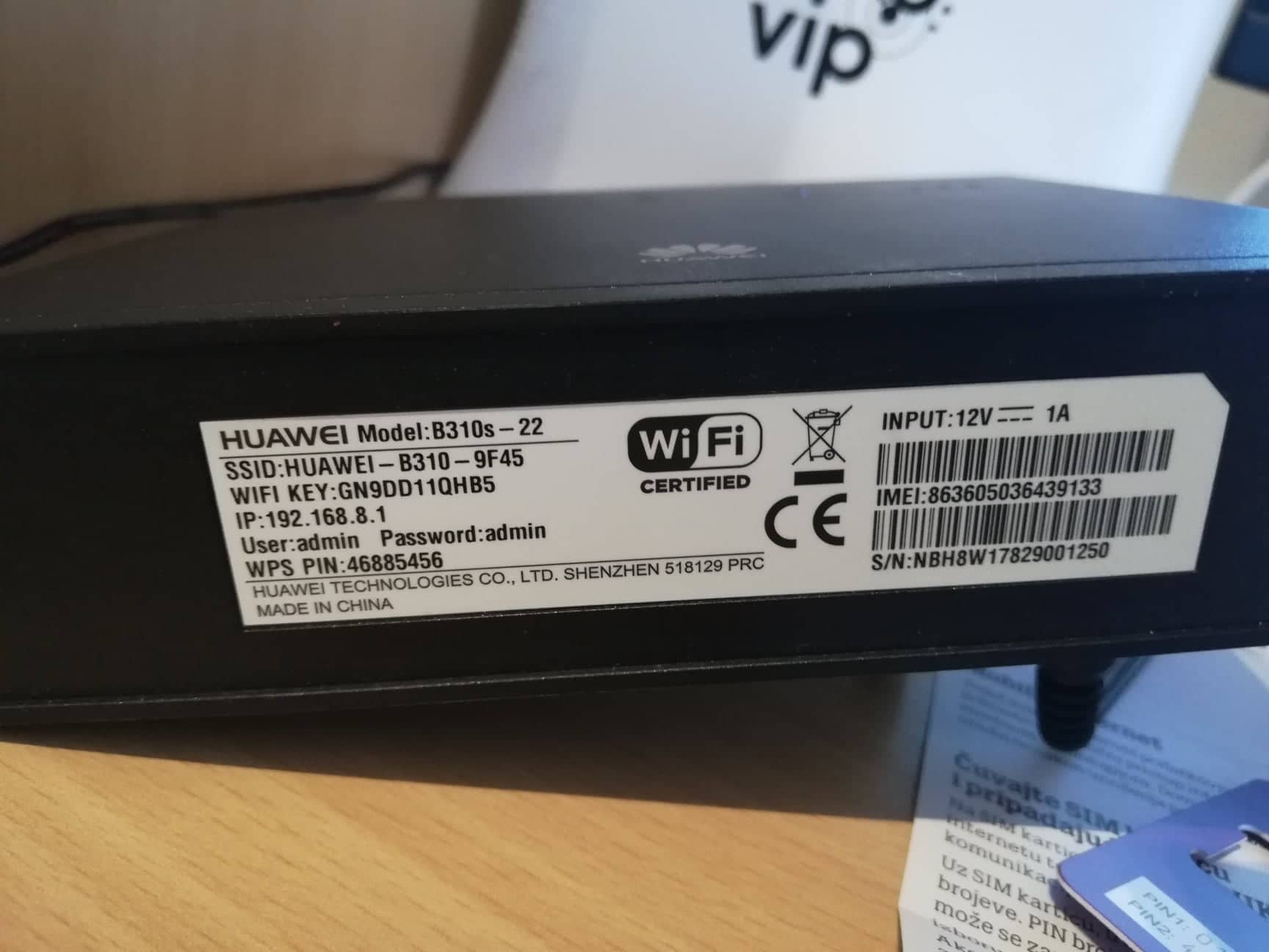

Kod novijih Huawei Firmware-a ima jedna caka sa prvim login-om.
Resetiraj ga opet na tvornicke postavke pa kad se prvi put boot-a i zatrazi te defoltni login/password, tj admin/admin trebao bi imat opciju za promjenu defoltnog password-a i tad ga MORAŠ promjenit ili router vise nece dalje radit.
Mozda je i na tvom takva situacija, pa probaj i to...

Moguce, istina trazio me je da promjenim sifru ja sam odbio, probat cu

danas dosao kuci i da idem probat spojim ruter ,sim je unutra i ustekam u struju i on svijetli zeleno , uzmem mob okacim se na wifi mrezu , internet radi, svasta, spojim komp sa lan kabelom, ima internet ali mi opet udje sam u setup rutera i promjenim mu ssid i pass i on opet zahtjeva azuriranje i nemam druge nego odabrati automatsko ili rucno azuriranje i sta god odaberem opet pocne vrtit to azuriranje u beskonacnost,ali dok on vrti net mi radi, stvarno nisam pametan sta napravit vise da se ulogiram

Riješio sam, glupost totalna , jbni firefox nedopusta http nego samo https , i nije mu dao da izvrsi skriptu do kraja , i udjem u internet explorer , i iste sekunde mi odradi azuriranje i sve , firefox odma na uninstall
S jednim ili dva klika i u FF se to rijesi bez potrebe za uninstall
