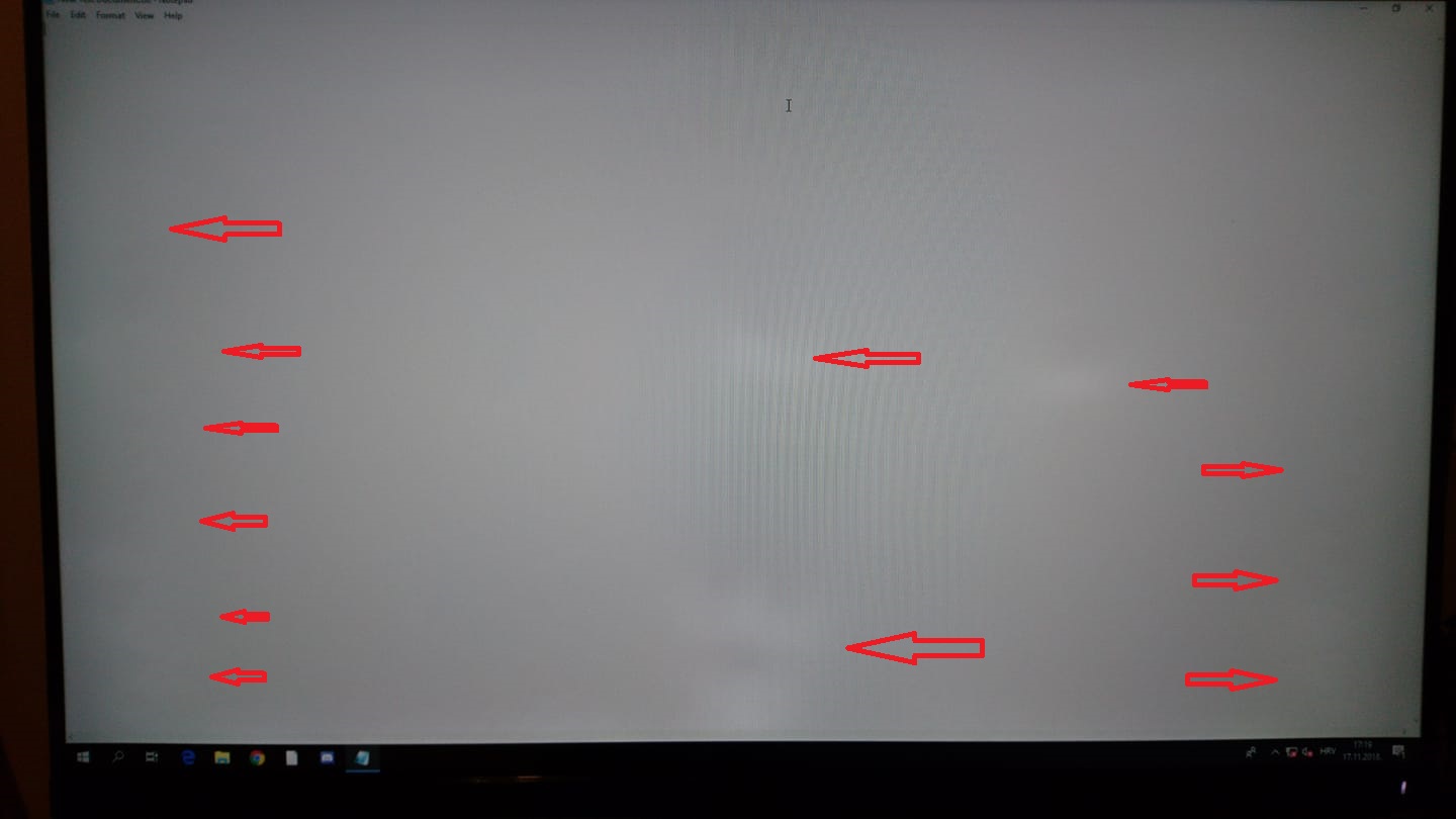

Trebam savjet u svezi sa monitorom Dell S2316H .
Kada prikazuje neku jako svijetlu podlogu , posebno bijelu na monitoru su vidljive bijele fleke.
Znači pojedina mjesta na displayu su puno svjetlija od ostatka displaya .
Dali je to podložno reklamaciji ?!

Zavisi koliko je izrazeno. Po tome sto pises, vrlo vjerojatno jest podlozno reklamaciji. Normalno je da su neka podrucja svjetlija od drugih ali ne u obliku fleka.

Trebalo bi biti podložno reklamacije
Te fleke su probijanje svjetla individualnih dioda i ne bi se smjele nikako vidjeti.
Na LED diode idu plastični disperzori svjetla pa nakon njih još nekoliko disperzorskih folija čija je funkcija (između ostalih) pravilna disperzija svjetla
Ne znam kako je takav proizvod mogao doći na policu, ali ništa me iznenađuje pošto se kod nas često prodaju defektni proizvodi po punoj cijeni jer smo tržište koje će progutati bilo što.
ako prođe - prođe

Da, i te folije se s vremenom izobliče, velikim dijelom zbog temperature, pa dobiješ takvu sliku. Ako se monitor koristi 24/7, onda brightness treba smanjiti na neku normalnu razinu i paziti da monitor nije na suncu.

Monitor koristi moj sin za par sati dnevno surfanja i nešto malo igrica.
Nalazi se u sobi u idealnim uvjetima i nije na suncu. Poslikati ću ga pa staviti da vidite konkretno o čemu se radi.

Nikada nisam vidio da bi se folije izobličile od temperature, čak niti na 10 i više godina starim displejevima koji su prošli sito i rešeto, prije da je greška u sklapanju/proizvodnji
Ako smanjiš pozadinsko svjetlo (ne brightness nego back light) malo manje bi se trebalo vidjeti
Mislim da nije potrebno uopće da šalješ slike nego nosi na reklamaciju

Kod mene ima toga poprililčno, baš mi u uredu visi jedan od takvih TV-a, na nekim mjestima je bijela postala siva, negdje previše svijetla. Postavit ću sliku, ako te zanima. Činjenica je da paneli imaju u prosjeku 6-8 folija i to se s godinama deformira na ovaj ili onaj način jer je plastika. Ovisi isto i o tipu osvjetljenja, je li CCFL ili LED, je li direct ili edge. Ako je direct, onda možda neki segment ili LED driver ne valja. Svakako treba poslati na reklamaciju.

Evo uslikao sam monitor . Loša je slika jer slikao sam sa mobitelom , ali vide se fleke , tj. izbijanje svjetla i to prilično po cijelom displayu .
Puno gore izgleda u živo .
