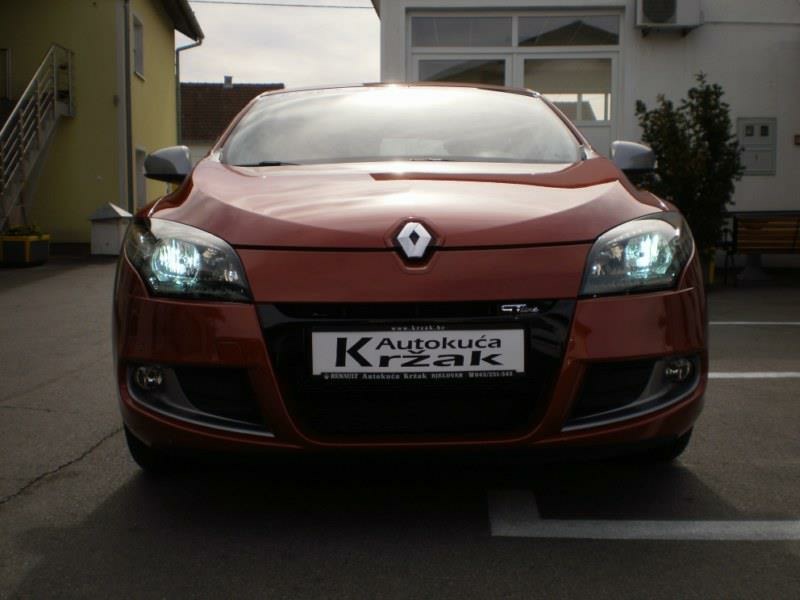

@burmuz - gledaj kako si pisao prije koju godinu:
Za tebe, i za druge ljude koji te napadaju - u RS-u III prve generacije postoje dvije mogućnosti:
- reflektorski far, i tu je onda burmuz u krivu ako je metnuo fejk xenone unutra jer zasljepljuje ljude i ide kontra onog što je pisao prije koju godinu
- "bi"-xenon far s lećom koji ima dodatnu H7 žarulju koja se pali uz dugo svjetlo u leći, i ako je zamijenjena ta žarulja dugog svjetla s fejk xenonom, ne vidim neki problem, jer se pali samo kad je upaljeno dugo svjetlo, ali to mi je nekako malo vjerojatno, da se išlo u preinake uz postojećo bi-xenon - to je ovo: https://youtu.be/_a4_jSSPXtU?t=11
to dugo svjetlo je obicna haolgena zarulja. Bixenon ne znaci to sto ti mislis.
Ako malo bolje pogledas, svjetlo sa lecom ima u sebi klapnu koje onda otvori skroz pa ti tuce u daljinu isto taj xenon, plus dodatna H7 zarulja halogena samo za dugo svjetlo.
Identican princip imam na audiju.

Činjenica jest da je ono što si poslikao da je izvađeno fejk xenon, i činjenica jest da ovaj Megy sa zadnje slike ima fejk xenon u reflektorskom faru i nema teorije da ne zasljepljuje.
Ne?
Zašto ne bi bio bi-xenon ako uz klapnu u leći s xenon žaruljom ima i dodatnu H7 halogenu za dugo, pa se pale obje? Bi-xenon označava da su i duga i kratka xenon, a to kaj uz to ima dodatnu H7 halogenu, ne znači da nije bi-xenon. Pogledaj da se na videu i miče klapna u leći i pali H7 žaruljica.

ma razumijem ja tebe, nego ti si gore napisao da su stavili xenon zarulju za to odvojeno dugo svjetlo mozda.
bi xenon je, to je ta samo fora da kratko svjetlo klapnu digne pa je onda "BI" a u biti je to ista zarulja i sve, samo eto, fore radi su morali nekako nazvati.
Ova odvojena zarulja za dugo svjetlo na meganu, je obicna halogena zarulja, ne xenon (ako si na videu referirao da je xenon i to dugo svjetlo? )
a burmuz je stavio da on ima najobicnije halogene farove bez lece i icega, i onda su mu oni na svoju ruku bez njegovog znanja isli ugraditi nekakav 7000k (bar po slici sto mu kolega ima) xenon.
boze sacuvaj, netko je ovdje grdo lagao, ili servis ili burmuz

Autor burmuz Pregled postova
Zamolio kolegu koji ima megane GT kupljen kod Kržaka novog, lik dobio svjetla kao i ja .
Vidite da nema pranje farova, leće, štogod a novi je. Da li sad lažem?
Zbog takvih farova bi ja stavio led traku za u šumu na branik i palio po potrebi, ako covjek ne vidi sa halogenkama, jbg, da mu osvjetlim put

Došao sam u servis i objasnio situaciju, neka mi to srede kako znaju i umiju. Otišao sam na kavu tamo, došao lik za pol sata i kaže da je sredio. Platio 90 kn i vratio se na tehnički s plavim papirom i pokazao im svjetla i pustili me. Prije su svjetla bila bijela sad su žuta.
Dalje ne znam niti me ne zanima.
Počinjete mi lagano ići na jetra, ako je ovo halogena onda ne znam. Sva sreća pa sam si ostavio ono što sam skinuo.
Ništa, promijenio sam žarulje, prošao tehnički i idući dan vratio stari xenon.
Vozim se kao i dosada, jedino što me koštalo malo vremena i živaca.
Na pred idući tehnički opet promijenim, prođem i vratim. Ionako auto prodajem nagodinu.
I još jedna pozitivna stvar u cijeloj priči je da vidim koliko tu ima jadnika koji pokušavaju trolati, ali im ni to ne uspijeva, kao ni većina stvari u životu.
Over and out.
Tko je na kraju vratio halogenke, autokuca koju si napao da rijese problem, koji su oni kao napravili, kako znaju, ili si ti sam vratio staro unutra?

Otišao sam kod susjeda autoelektričara koji mi je vratio stare žarulje, dok sam nove halogene ostavio ako mi zatreba.
Inače, nisam vidio nigdje da mi se itko ispričao tko je tvrdio da lažem i ismijavao me da sam dobio novi auto s fake xenonom, a vidi sliku gore.
Treba imat kičmu jbg.

Da završimo s pričom. Ja sam imao ugrađena aftermarket LED svjetla u svom autu, sa bitnom razlikom što ja u svom autu imam projektore a ne reflektore, što znači da je više manje svejedno koji drek stavio unutra, dokle god su projektori namješteni kak treba neće nikog zasljepit.. I bili su namješteni kako treba, ali gospodu na tehničkom ti to ne zanima. Kod njih je JEDINA ispravna oprema ona koja je došla na autu tvornički. Znači ako je standardna oprema za tvoj auto po opremi halogena žarulja onda unutra mora biti halogena žarulja i ništa drugo, osim ako nisi prošao atest. Dakle ako te policija zaustavi i odluče provjerit tvoja svjetla ili ako si u sudaru i utvrdi se da imaš 'neispravnu' opremu onda si tek u sranju jer će te osiguranje zajebat i svoje I tuđe troškove ti podmiriti. Ako ti se da riskirati ovo sve da ti auto izgleda ljepše samo naprijed, ja sam svoje izvadio, stavio kvalitetne halogene i sve ok..
Edit: a iz one slike je vrlo jasno da to nije tvornička oprema.

Upravo tako. I zbog toga su me srušili na tehničkom. Pošto sam mislio da su svjetla ok jer sam takva dobio s novim autom i do sada sam 6 puta prošao, mislio sam da su u uredu. Nisam ekspert za svjetla i nisam se za to zanimao.
Izgleda da nisu i ok. Vjerojatno ću opet vratiti halogena i sve bude po PS-u.
