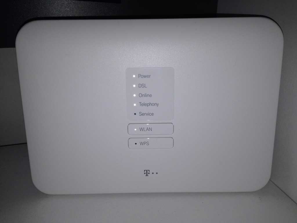

Speedport Plus (T-Com)

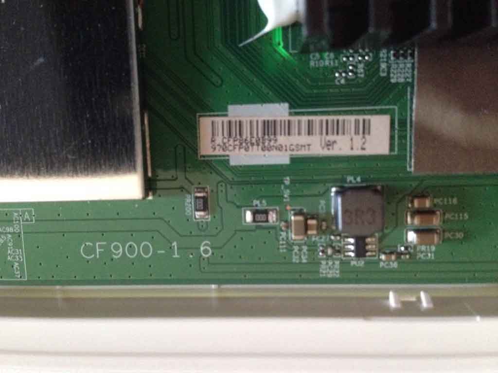

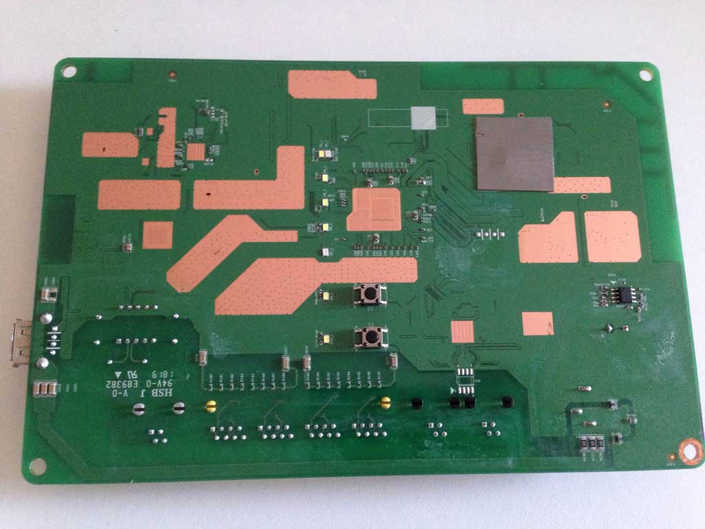

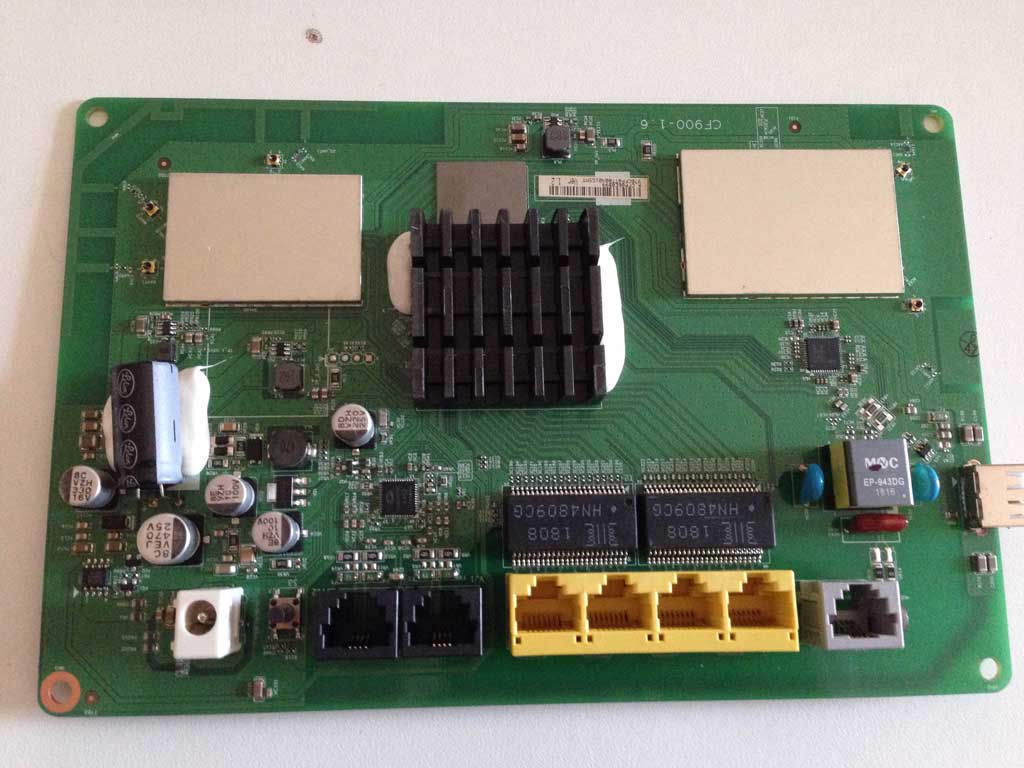

Evo nekoliko slika ovoga routera, radi se o Sercomm routeru, korisničko ime je admin a lozinka je serijski broj routera sa naljepnice. Administrativno sučelje je djelomično zaključano tako da nisu dostupne sve opcije.

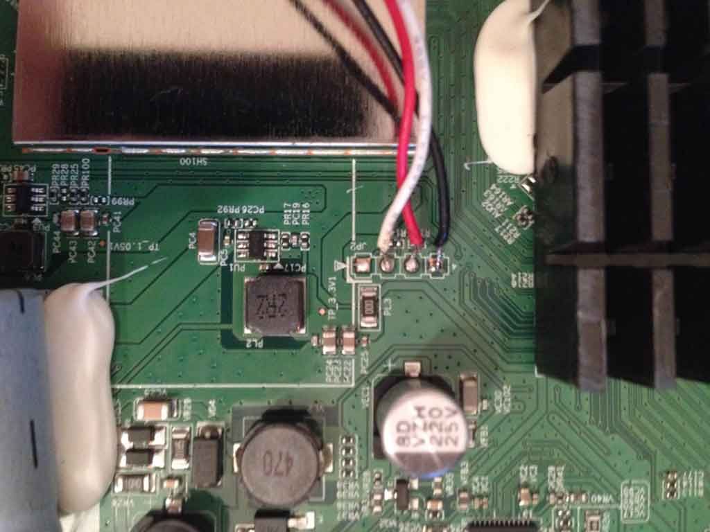

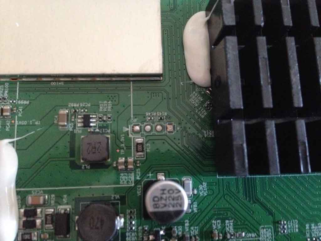

Na matičnoj ploči postoji priključak za serijski port 3.3V, međutim kada se pristupi konzoli traži login i ne prihvaća admin niti ništa uobićajeno.
Parametri za pristup konzoli su 115200/8/none/1
Ima li tko ideju/informaciju kako pristupiti root accessu na uređaju?
ID:	20158   Click image for larger version
ID:	20159   Click image for larger version
ID:	20160   Click image for larger version
ID:	20161   Click image for larger version
