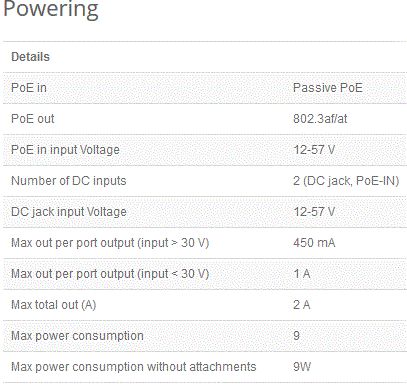

Opet ponavljam,Mikrotik hEX PoE koristi 802.3af/at specifikaciju i kao takav MOŽE raditi sa koleginim kamerama bez problema.
RB260GSP je druga stvar je koristi passive PoE. Neću reći i da će raditi i neće jer nisam takav setup probao.

4 x Hikvision DS-2CD2T55FWD-I5 radi na Mikrotik hEX PoE bez problema;
3 x Hikvision DS-2CD2055FWD-I rade na Mikrotik OmniTIK 5 PoE ac;
1 x Hikvision DS-2CD2155FWD-I radi na Mikrotik cAP ac koji, uzgred, ima passive Poe Out.
I kolega ne govori glupost. Svaki iole ozbiljniji prozivođač opreme za nadzor se već odavno prebacio sa passive PoE na 802.3af/at. Čak i Ubnt, kojeg spominješ, se na svojim novijim modelima kamera i AP-ova prebacio sa passive-a (ili ga nudi istodobno i sa 802.3af/at na nekim modelima). Ubnt je ovoliko dugo koristio 24v passive PoE is praktičnog razloga - da je lakše noviju opremu spariti sa starijim modelima.

imam mikrotik hex (750 poe) i nema support za 802.3af, već klasičan poe out na portovima 2-5. tako da ćeš trebati specificirati KOJI hex imaš...

Pa specificirao sam više puta: Mikrotik hEX PoE
Možda sam trebao i navesti product code (RB960PGS) ali to je jedini uređaj koji se zove baš hEX PoE.
