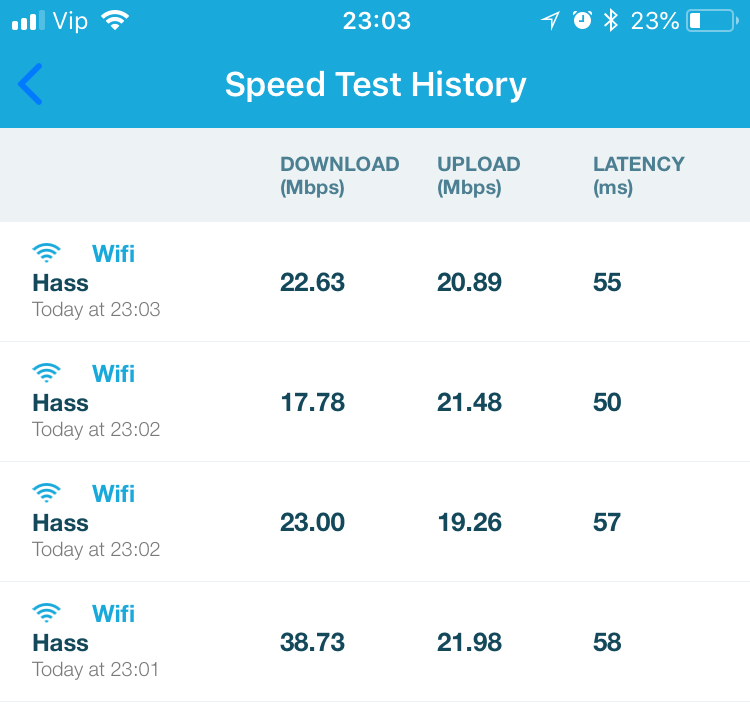

Zamolio frenda koji isto zivi u ruralnom djelu pored jastrebarskog da mi napravi test pomocu lte watch-a i ovo su njegovi rezultati:
https://imgur.com/a/UNWAKXK
a brzina mu je skoro 50Mbps :O
https://imgur.com/a/5OULpWW
Sad mi stvarno vise nije nista jasno, jer njegovi rezultati nisu nista bolji od mojih, iako on jos ima onu njihovu antenu

Autor auxilum Pregled postova
To ti samo dokazuje da jacina signala nije presudna za brzine, nego najvise utjece zauzece bazne stanice.
S druge strane, jak signal ti osigurava stalnu stabilnu vezu u svim vremenskim uvjetima..

Kuzim
Sad uzeo u vip-u njihov homebox i prije nego sam ga spojio, stavio sam dvije antene koje se dobiju na tele2 router i brzina je odmah skocila na 20Mbps.
Tak da ako me sad vip ne srusi sa stolice svojom brzinom, ostajem na tele2 i uzimam iskrine antene.
Hvala puno svima na odgovorima i trudu
Rezultati vip-a i tele2 su skoro isti, tako da cu ostati na tele2 zbog 1TB.
