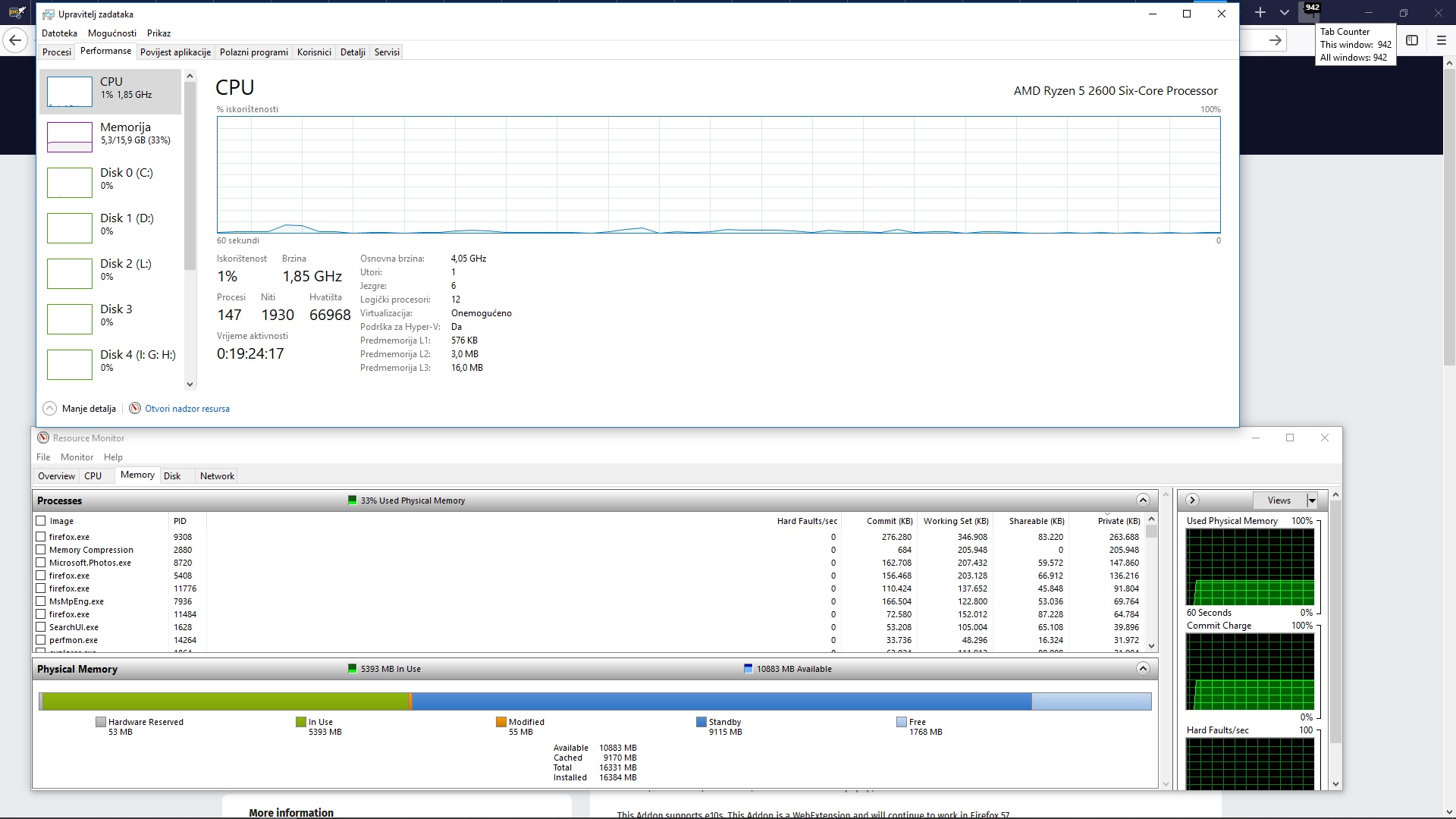

ja imam u firefoxu vjerovatno 200-300 tabova, proc 6c12t ..i kako kaze trpi, nikad preko 10gb rama nisam presao i proc je uglavnom do 30% iskoristen..

200-300 tabova? I nije preko 10GB RAM? Da mi je vidit skrinšat toga

942 taba ..malo sam se preračunao..
ali uzmi u obzir da realno oni nisu učitani, možda ih je učitano desetak na koje sam zadnje kliknuo od zadnjeg otvaranja, ff je pametniji danas nego što je prije bio

Ako nisu učitani kao da ih niti nema.

kao što je rečeno, dođeš na isto.. pitanje je da li ti treba više od 32gb na kraju? ja upravo prodajem 32Gb jer sam došao do zaključka da mi ne trebaju , ne koristim ih, a gledajuci cijene danas prepreskupi su i radije cu biti na 16 kada mi je i to "previse"
