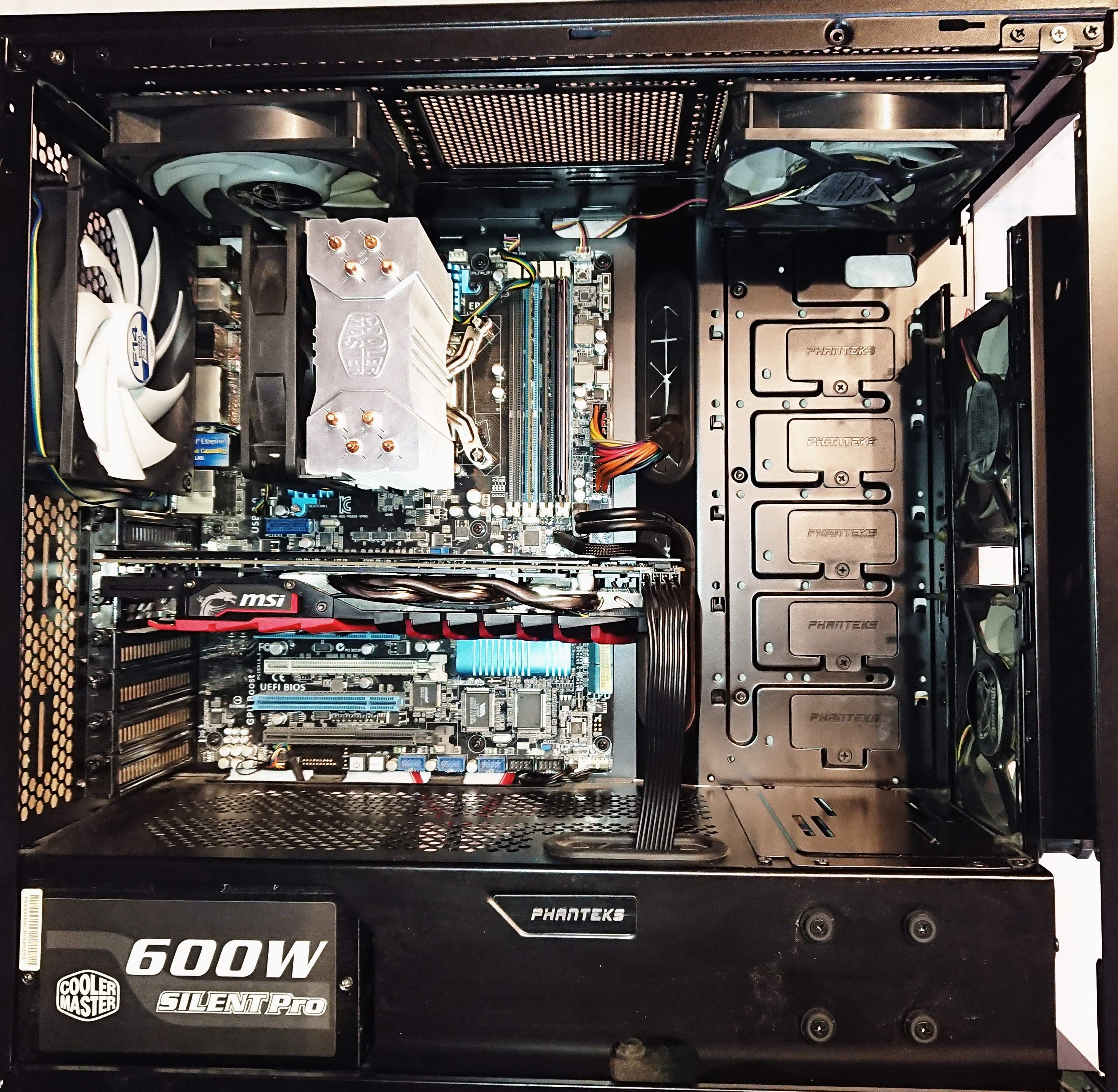

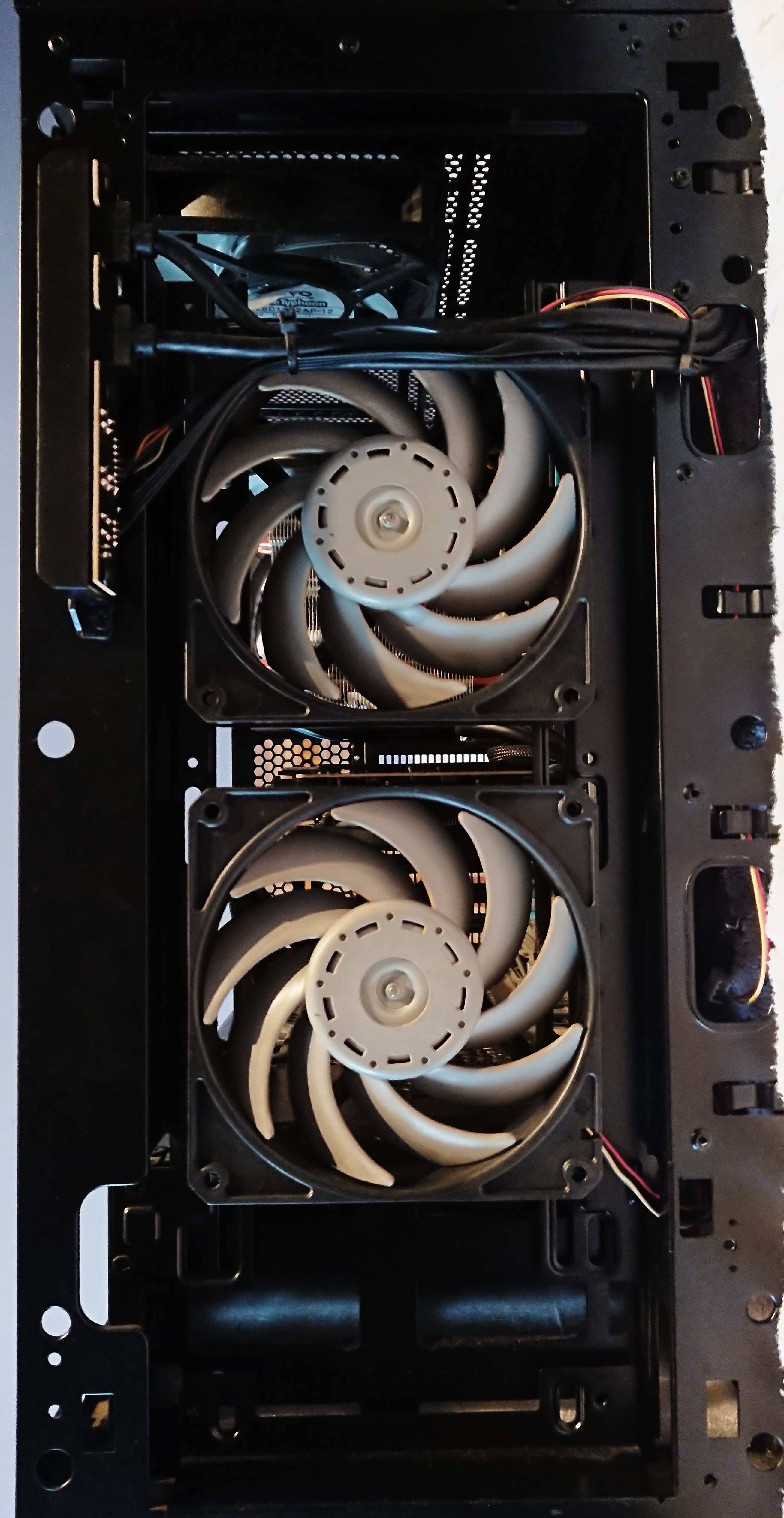

Par brzinskih fotki mog stroja u Enthoo Pro M.
Ima li kakva preporuka za bolji raspored ventilatora, trebam ionako presložiti kablove od ventova jer se vide posvuda, pa da pitam usput za savjet.
Naprijed su 2x120mm GentleTyphoon 1800rpm PWM kao usis, gornji su isto Typhoon ali 800rpm fiksni, desni je usis, lijevi ispuh.
Straga je Arctic 140mm 1200RPM PWM. Prednji GT i stražnji Arctic rade jedino dok igram igre da hlade grafu, budu na nekih 70%, u idle se gase i oni i CPU fan, ostaju raditi samo gornji.
Ne znam bi li bilo bolje da gornje stavim oba kao usis i pomaknem ih skroz desno, ili kao ispuh i maknem ih lijevo. Jer čini mi se da možda u ovakvoj konfiguraciji gornji usis remeti strujanje prednjih dva venta.
Ili npr. okrenuti CPU hladnjak prema gornjem ispuhu? Možda bi onda brže istjerao vrući zrak od grafe van?
U rezervi imam i jedan Phanteksov 140mm, možda da njega negdje ukomponiram, ali ovi GT su mi toliko dobri da mi ih je žao čupat van.
Do 50% su praktički nečujni, više čujem HDD kad se zavrti (i to je jedan problem koji ne znam kako bih riješio).
Ono što pokušavam napraviti je da u full load ne moram dizati ventilatore kučišta iznad 50%, a sada moram jer se počne grafa gušit i prelazit 70C (sa ventom na 50%) što mi se baš ne dopada. Ne bih baš htio ni stvoriti previše vakuuma, jer onda prašina ulazi sa svih strana.
Za fan control koristim AI Suite, koji mi iz nekog razloga ne dozvoljava kontrolu prednjih i stražnjeg venta zasebno nego ih trpa u istu rubriku, iako su spojeni u odvojene utore, Sys Fan 1 i Sys Fan 2. Mislim da se zbog toga i javlja problem, što na 70% usis radi na nekih 2x1300RPM plus gornji 800rpm, a ispuh tada bude straga 900rpm i gore 800rpm, ne izbacujem dovoljno brzo vrući zrak van tokom full load.

previse kompliciranja i previse ventilatora, prednja dva usis, zadnji arctic 140mm ispuh, cpu ventilator pomakni istocno da puse kroz cooler prema 140mm ispuhu, kod grafe bocni ispuh (ako nemas napravi ga, izbusi rupu pomoci ce vise nego tri usisa/ispuha gore) i to je to, ostale slobodno mozes maknuti procitaj moje dozivljaje http://forum.pcekspert.com/showpost....9&postcount=26 naravno ako si skeptican vrlo lagano napravis test, ukljuci stres test i pali gasi ventilatore
I meni se čini što više gledam stroj da je preveć ventilatora unutra
Gornja dva ću svakako maknuti jer mislim da ionako ništa ne postižu osim možda u idle dok su ostali ventilatori ugašeni.
Prebaciti ću CPU vent desno kako si rekao, i još ću jedan prednji 120mm vent zamijeniti sa tim Phanteks 140mm, staviti ga na donju poziciju da puše u grafu.
Za grafu bočno nema nikakav otvor, pleksiglas je sa te strane, ne bih ga baš rezao. Napravit ću ovako uz tvoj prijedlog pa vidjeti, ako temp ne odu gore opet sam nešto postigao, manje ventova i manje prašine. Mislim da ovaj gornji na usisu šta imam jedino prašinu tjera u kučište koja pada po njemu odozgo, niš drugo. Ovi grubi plastični filteri koji dođu obično uz kučišta baš tu i ne pomažu puno kolko vidim, što se tiće one sitne prašine.
Trebam smislit neke spužvaste filtere, od klime ili tako nešto, pa skrojiti i montirati gdje treba. Na napajanju je recimo puno bolji filter, isto je plastičan ali sitniji.
Hvala na savjetu, javim rezultate

sto prije shvatite da vam ne trebaju ventilatori za upuhivanje zraka, a niti toliko za izbacivanje zraka, to cete prije stici do tihog kompa.
Ostavi jedan vent za ispuh, i jedan u napajanju, a na kucistu pocepi sto vise rupica ovih gdje bi inace ventovi bili, i ostavi naprijed samo prednju stranicu otovrenu...
podtlakom ce ventovi za ispuh izvlaciti zrak iz kucista i navlaciti svjezi iz vana.

isto moje misljenje ali reko nema sanse da makne upuhe kao i svi
nije tesko doci do necujnog racunala u idleu i vrlo tihog u loadu, aftermarket hladnjak na procesoru se podrazumijeva ima lijepih 120mm vec po 200kn
step 1 makni nepotrebne ventilatore, ako te je strah ili neki osjecaj stvara odbojnost micanju testiraj temperature sa i bez ventilatora jednostavno je, moje iskustvo pokazuje da je ventilator na procesoru + jedan ispuh sto vuce zrak sa procesorskog coolera dovoljno (taj jedan ispuh je kritican, bez njega su temperature lose), jos jedan bocni ispuh kod graficke pozeljan (minus 5 do 10 stupnjeva za grafu), upuhi nepotrebni (1-2c)
step 2 smanji rpm ventilatorima na 500rpm, sve do tog iznosa je necujno i sa uhom prislonjenim, a sasvim dovoljno za idle (snazno, funkcionalno, 100% pasivno racunalo je tesko imati)
step 2.1 opcionalan, ako trenutni ventilatori to ne mogu > nabavi nove arctic f12 i f14 pwm pst po 50kn su (sjetimo se da svega 2-3 trebaju), fluid dynamic bearing (nemoj double ball bearing verziju, lezajevi skrgucu) kvalitetni su, mogu se spajati jedan na drugi i svi kontrolirati preko jednog 4pin utora na ploci, lezajevi su tihi, mogu se cak ugasiti, pozabavi se dodatnim otpornicima ako je potrebno https://www.ebay.com/itm/8x-PC-Fan-N...EAAOSwNRdX7Fu0
step 3 imaj graficku koja nudi mogucnost gasenja ventilatora u idleu, za tisinu u loadu preporucujem ASUS STRIX i MSI GAMING
step 4 opusti se shvati da je do 80c ugodno za komponente i olabavi ventilatorske krivulje za load, iskustvo mi je pokazalo da poslije odredenog rpma nema dobiti, recimo procesor ce svakako doci do 75c bilo 1500 ili 2000rpm
step 5 nabavi (polu)pasivno napajanje ili promijeni ventilator u postojecem, takoder se opusti na niskom loadu vecina moze raditi bez problema sa ugasenim ventilatorom
sad kad si rijesio buku ventilatora i lezajeva, zadnji najskuplji korak moze biti izbacivanje HDDa ako ne trebaju terabajti prostora, imati samo ssd i 0db komp

Kužim da podtlak kojeg stvori ispuh riješi usis sam od sebe i teoretski ti ne treba vent za usis, ali nije li isto tako istina da sa prevelikim podtlakom zrak (i prašina) ulaze sa svih strana, dok recimo sa bar jednim ventom za usis bar donekle možeš kontrolirati kuda će taj zrak ulaziti u kučište? Pa ako ga staviš iza filtera, barem nešto će ostati na njemu, a ne da mi ulazi kroz sve moguće otvore na kučištu.
Jedino ako bih, kako Gabre kaže, zaštopao sve moguće otvore nečime i nekako, te stvorio toliki podtlak da zrak pasivno ulazi samo kroz filtrirana mjesta.
Nisam mislio studiju veliku radit od svega, samo sam primjetio da imam tonu ventilatora u kučištu, a grafička se i dalje gušila jer nisam izbacivao zrak dovoljno brzo van.
Kako god bilo, počupao sam gornje ventove, iza sam vratio Phanteksov 140mm jer mi se čini da više zraka tjera nego Arctic, a naprijed ću mislim staviti radije ove Typhoon od 800rpm dva komada, umjesto ovih 1800.
Hvala na pomoći i korisnim informacijama.

u teoriji je istina, no kako sam napisao OTOM POTOM, i kad sam imao upuhe sa filterima (pozitivan tlak) bilo je malo prasine za mjesec dana na dnu kucista i po grafickoj, uvijek nade mjesta ili najsitnije cestice prolaze kroz filter, sada sa negativnim tlakom samo jednim ispuhom je isto, a jos sam kupio ovo rezao i lijepio preko svih rupica gdje prasina moze uci https://www.ebay.com/itm/Cuttable-PV...lnadc0Vb0_0BKQ
imam istu graficku i tesko da ti se gusi, vjerojatno se vrti oko 65c jel tako , kod mene sa minimalnim air flowom (samo ispuh 450rpm) furmark drzi do 75c @40% 1000rpm, default krivulja ju drzi do 70c @50% 1250rpm
A dođe do nekih 70C na 55% vent, nakon nekih sat vremena u ME:Andromeda (don't judge me) ili tak zahtjevnijoj igri, al sam skužio da se temp ne bi znatno spuštala ni kada bih pojačao vent grafe na 70% gdje ju već poprilično čujem. Pa sam krenuo gledati ventilaciju kučišta da li bi se tu dalo šta poriktati.

probaj sa otvorenim kucistem pa ces vidjeti razliku, bocni ventilator bi pomogao za 5c minimalno, ali ne sekiraj se cemu kad je graficka i dalje na ugodnoj temperaturi, kad proc ili grafa prede 80c (a ne bude) onda gledas gdje mozes unaprijediti

Prašine će unutra uvijek biti i skupiti se nakon 6-12 mjeseci... Onda fino otvoriš, ispušeš i zatvoriš i opet miran 12 mjeseci...
Baš moram vidjeti kakva mi je situacija u fractalu r5 nakon preko godine dana, a komp se ne gasi...
A i jako ovisi jel ti komp na podu ili stolu.. jel imaš tepih ispod ili pod.. da li brises prašinu u sobi i držiš uredno..
