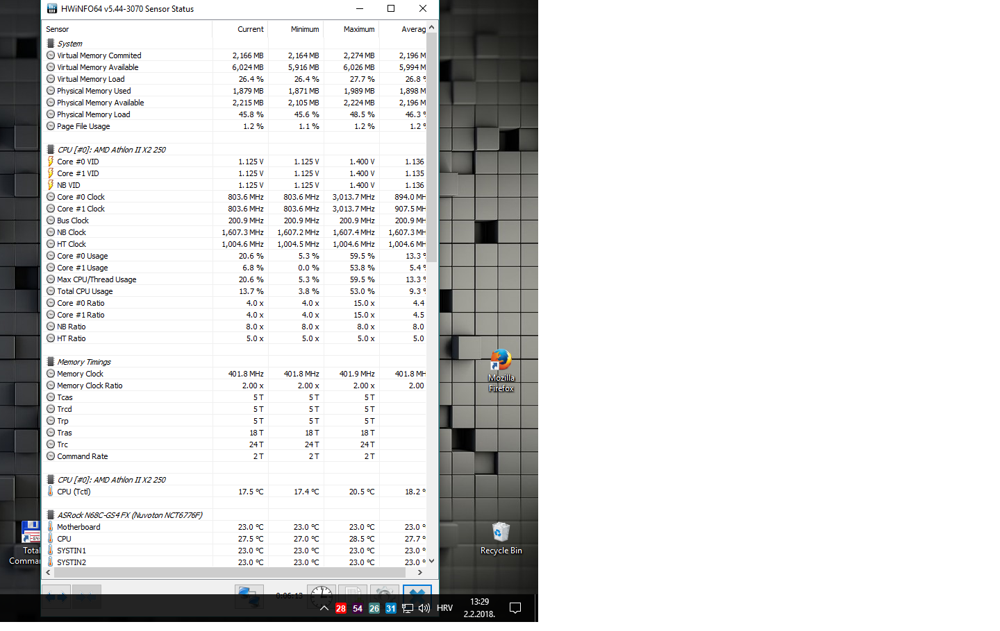

Daj ti prvo instalira HWinfo ili nešto što će ti očitati prave temp jer ove koje si postao nemaju veze s stvarnošću(bar proc) ili si na tom programu poštelaj TjMax da pokazuje kako treba.Đaba ti sve ako se negdje pregrijava.

..evo slika .... a što kažeš na moje temperature ?
