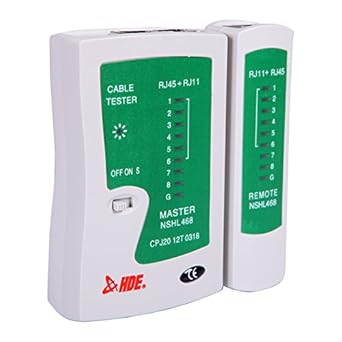

Ispravnost možeš prekontrolirati i jeftinim cable testerom:
Kvalitetu ćeš ispitati jedino nekim Fluke instrumentom.

Ovo što je Sinac naveo je samo da provjeriš dali si dobro zakrimpao modul/konektor.
A kvalitetu linije,duljinu,gušenja na modulima,na trasi i to kvalitetnim Fluke instrumentom.
