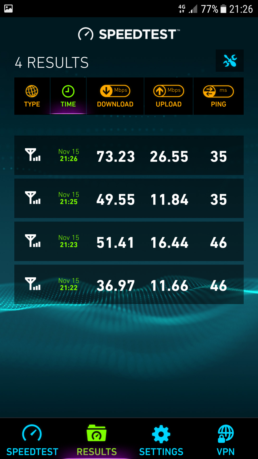

Samsung S6, 9km zračne linije (mjereno u Google Maps), LoS, 4 različita servera, oko 21:00h.
Ja prezadovoljan.
Još kad složim Mikrotik Routerboard i Huawei LTE miniPCI-e karticu u Wireless Instruments antenu radit će ko sat.

Evo iz malo boljeg kuta, čini mi se da su ipak dobro postavljenje. Koje bi antene bolje odgovarale?
https://i.imgur.com/NB1z4id.jpg
Na modemu ne piše koji je ulaz 1. ili 2. ima samo oznaka L i R, pa ne znam koja (gornja/donja) treba ići na koju stranu?

Da, na toj slici se bolje vidi da su dobro orjentirane.
Ono sto mozes probat je zamjenit im ulaze i vidit jel ima razlike. Ako nema onda zaokreni obje antene za 180° i onda ih testiraj na oba ulaza. Razmak mozes isto mijenjat od 33-66 cm, jer si dosta udaljen od bazne stanice, pa i to treba podesit za najbolji rezultat. Kako ti je signal dobar -71dBm (bolji od granicnog -75dBm) koncentriraj se samo na rezultate download-a.
Naravno, zadrzi najbolju kombinaciju
Hvala puno, probati ću sutra ako stignem od posla, pa javim kako je prošlo
