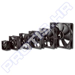

Pozdrav, ovako imao sam 2x80mm Sharkoon (ovakva http://protis.hr/images/product/2026...b-system-fan-l) venta na kucistu koji su se spajali na matičnu, zadovoljan sam bio sa njima jer nisu pravili nikakvu buku, e sad pošto sam počeo uređivati kućište malo uzeo sam si 2 venta 80mm sa led svijetlima sa ebay-a (ovakva http://www.xtreme-technology.com/sho...m-fan-blue.jpg) i oni se spajaju na napajanje. E sad problem mi je buka, dali se ona ikako moze smanjiti pošto su spojeni na napajanje? Ako ne može li neka preporuka gdje se u hrv (moze i na ebayu ako ima a da je jeftinije) mogu naći 2x80mm led ventovi i jedan 92mm led vent koji nisu bucni? Hvala!

Pretpostavljam da se spajaju preko molexa. U prvom postu ove teme ti piše kako se mogu stišati davanjem manjeg napona na molex. Onda ti naravno nisu tako glasni, slabije pušu i svijetle.
http://forum.pcekspert.com/showthread.php?t=22347

da, čitao sam to prije postavljanja posta i nije mi baš jasno što trebam raditi...

Vrlo vjerojatno ti ventilator radi na 12V. To znači da "+" od ventilatora ide na žutu žicu na molexu od napajanja, a "-" na crnu. Za dobiti 7V spajaš "+" od ventilatora na 12V (žutu žicu), a "-" na 5V (crvena žica). Za 5V spojiš "+" od ventilatora na crvenu žicu, a "-" na crnu.
http://www.overclockers.com/forums/s...d.php?t=372297
Raspored žica naravno promijeni na molexu od ventilatora. Nije komplicirano za izvaditi žicu, budeš vidio da trebaš stisnuti dvije kvačice. Ovako izgleda muški pin na muškom molexu.
http://www.overclockers.com/forums/a...1&d=1113536656
Ako se ne varam, bile su i slike u prvom postu, ali je to frknulo nakon tih ~9 godina.
I još jedna stvar, ako na tom kabliću od ventilatora imaš i ženski molex, njega nemoj koristiti, jer si prethodno promijenio raspored žica.
