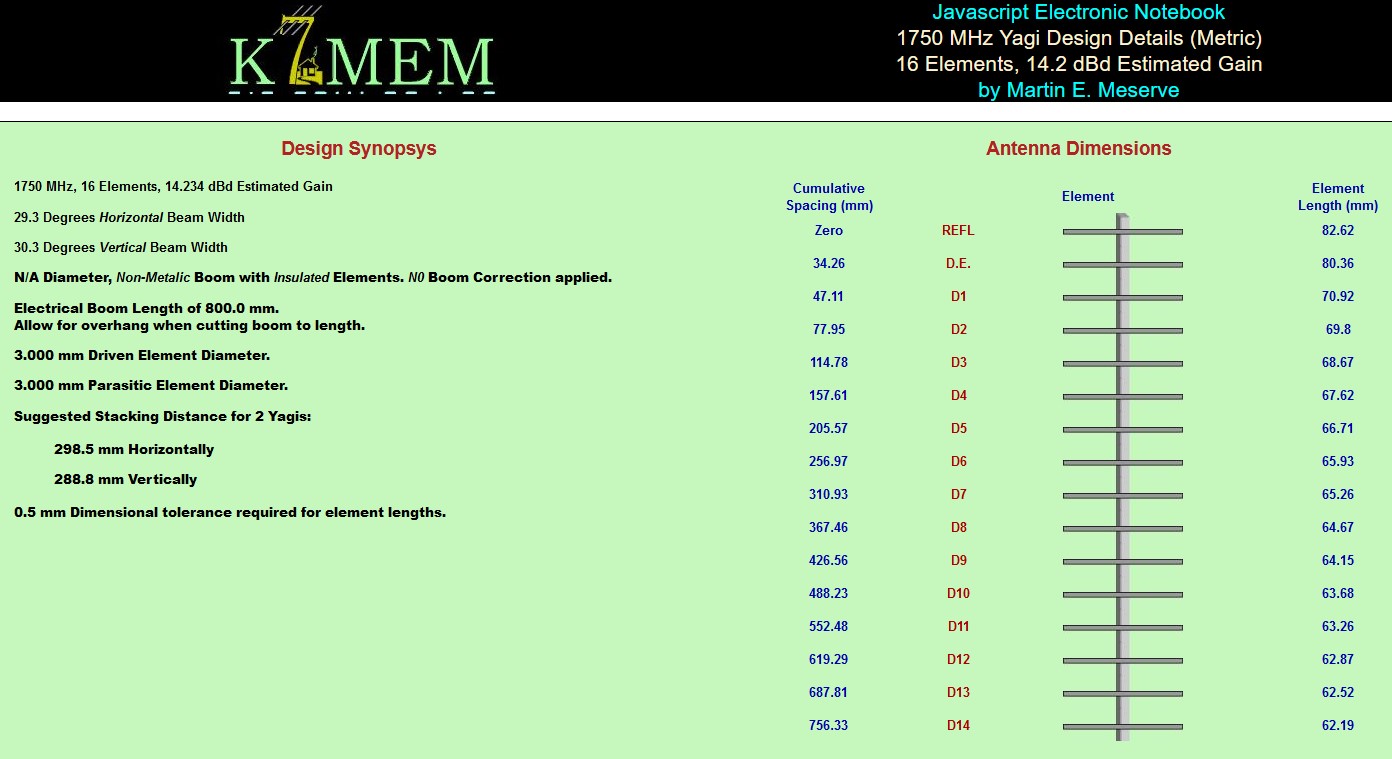

Bacit ces novce. Yagi u toj duzini od 805mm - 60mm za nosac ne moze imati dobit od 16 dBi da se na dupe postavis, os matematicki os kako god os...
Eto, a ti kupi ako si nevjerni Toma no 16 dBi i 745mm duzina Yagice zajedno ne ide.
Zanimljivo kak ti uvjek MNOGO pises i imas nagon za nesto popljuvat, a da pritom ne ponudis neke relevantne pokazatelje ili dokaze svojih tvrdnji
Evo ti na brzinu rezultat najcjenjenijeg free online yagi kalkulatora, iako je doticna antena modelirana (a zatim i u relanim uvjetima testirana) sa MMANA-GAL Pro softverom, koji je sigurno relevantniji od tog free kalkulatora:-
Za 1800 Mhz sa 16 elemenata: Boom = 759cm, Gain = 14,2dBn sto odgovara cca 16,4dBi. Dakle 1,5cm duza i 0,4dBi jaca.
Pa ti sad pokazi drugaciju racunicu...
Zadnje izmijenjeno od: Prezime. 26.10.2017. u 16:50.

Evo još jedan kalkulator :http://www.k7mem.com/Electronic_Note.../yagi_vhf.html
Normalno izabrao sam nosač da nije metal i mm kao mjere sa dl6wu razmacima...
Ne trebam, kupit ces je jer ti vrag neda mira pa se sam budes uvjerio... lakse mi cekat plakanje tu u topicu kako imas 16,4dBi antene a brzine losije od ove panelke koju sad imas
Ako vec zelis zbilja nesto sa vecom dobiti onda uzmi kakvu polovnu GRID antenu za 2.4GHz od 24dBi i prenamjeni je za 1767.6MHz sto je centar frekvencije koju trebas a ne 1800MHz.
Evo ti primjer, samo ubacis izracun za 1767.6MHz i shodno tome napravis elemente koje ces zamjeniti.
http://martybugs.net/wireless/conifermods.cgi
