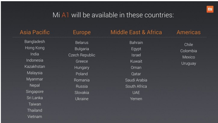

Da nemam MI5 vjerojatno bih ovo uzeo. Šteta jedino što neće biti službeno dostupan u HR
Česka, Slovačka, Poljska. Prijateljske EU zemlje. Dakle gara i sve leđit. :debeli_thumbs_up:
Nas nema jer već imamo A1 mobitele, ove Đeneral Mobajl. Ko bi njih kupovao da dođe ovako elegantni metalni mob za 1500 kuna.

lol, koji drlozi od država, kao da gledam popis zemalja s najvećom stopom kriminala, a ne službenu prodaju jednog telefona...
Dobro pitanje je postavio coconut, zašto nije podržano ni jedno zahtjevnije tržište/država pa da se može kupiti recimo na amazonu?
Ovako ispada kao da se plasira proizvod u koji nisu baš sigurni hoće li zadovoljiti sve norme i standarde pa ga bacaju ovima koji nisu zahtjevni.
Bit će ga pametnije kupiti direkt iz kine tako da je ova "podrška" beskorisna.
Eventualno ako ga nabavi češki alzashop, ali sumnjam.

Ukoliko se ne varam, to je zato što je cijeli projekt fokusiran na takve zemlje , samo sad proširen.
Wiki kaže : "Android One*is a low cost line of*consumer electronicsdevices that run the*Android*operating system. It is a hardware and software standard created by*Google*for*Android*systems and customers in the*developing world,*although later on it was made available in limited form in some developed nations as well.*"
Ako me sjećanje ne vara, prvi fokus je bio na Indiju zbog velikog broja korisnika, a skupih uređaja kod operatera.
Uopće ne preispitujem ovakve odluke, čisto navodim ono što sam vidio po internetovima .
Btw, Poljak mi kaže da njihov službeni reseller ima dosta visoku maržu na iste mobitele (laže on, lažem ja) tako da će vjerojatno Kina i dalje biti jeftinija opcija kod nabavke. Naravno, ne uzimavši u obzir garanciju i ino.
