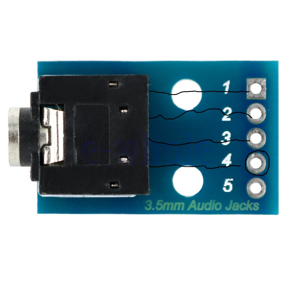

Imam nešto iskustva u lemljenju, zamolio me prijatelj da mu probam ponovo zalemiti konektor na matičnu ploču. Ima neki Dell, nije standardna utičnica nego ide neki kabel od četiri žice koji se spoji na konektor na matičnoj ploči. Njemu je problematičan taj konektor, jedan pin je totalno odvojen od matične ploče i nema ništa lema ispod,baš je iščupan cijeli kontakt sa matične. Da li se to mjesto gdje je otkinut kontakt da popraviti, nanijeti novi sloj na koji bi mogao uhvatiti lem? Hvala na pomoći i savjetima. |

Nemam sliku, našao sam nešto na internetu što izgleda slično pa možda pomogne. Na stranu što piše audio jack, recimo da je ovo lijevo taj konektor kojem je 4. pin otkvačen. Njemu je ovaj kositar unutar kruga potpuno počupan van sa pinom, sad me zanima da li ja mogu nešto tu napraviti da kositar ponovo uhvati kontakt s pločom |

Nije laptop kod mene pa ga ne mogu slikati. Laptop je Dell inspiron 3271. U attachmentu je slika dc jacka, ovaj konektor zaokružen crnom bojom se spaja na konektor na matičnoj ploči A taj konektor ima na jednom pinu kositar na sebi, tj. na matičnoj vidim bakrenu podlogu samo... Probat ću slikati to večeras znam da je ovako poprilično nejasno. |

Ako nema bakra (kositra) nećeš tu moći ništa napraviti,jedino popratiti vod i malo dalje zaguliti i zalemiti na to mjesto (poželjno da je malo veće lemno mjesto jer ipak lemiš napajanje) ... |
