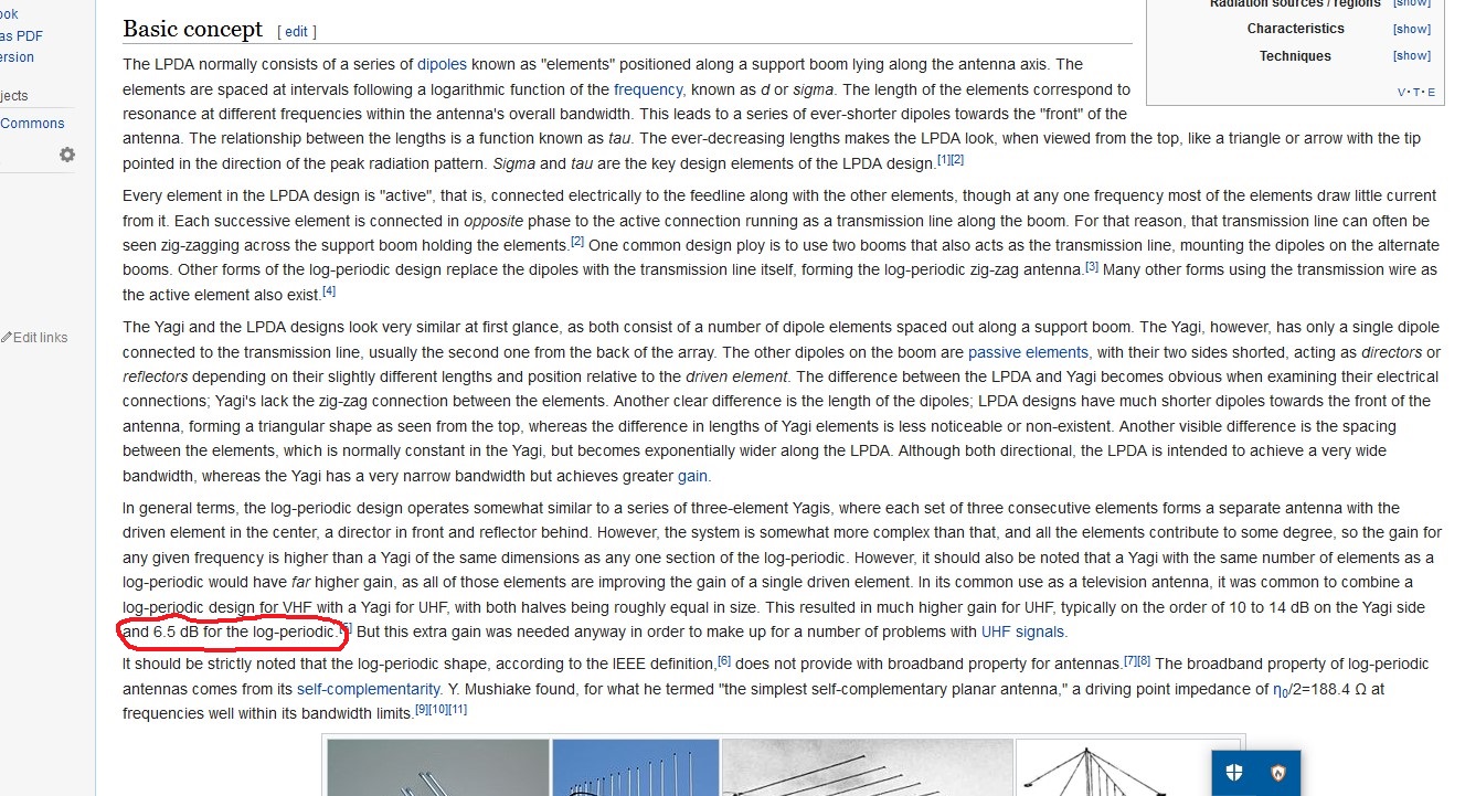

Mogu trgovci osim pisanja i crtati grafove kako im više odgovara ali LPDA nemogu imati više od 9dBi
Yagi se od LPDA razlikuje po principu rada pa kod LPDA ma koliko duga bila se ne dobija veća dobit za razliku od Yagi koje po konstrukciji djelimo na Yagi-Udo , optimizirane Yagi i long Yagi.
Danas svi označavaju dobit u dBi pa ako i zaboravi " i " znamo da su izabrali "ljepši" broj za kupce . Od kad je svjet davno donio odluku da se dobit antene označava kao razlika od zamišljene izotropne antene bez dobiti nema više označavanja dobiti antena u dB već samo još dBd što još koriste većinom profesionalne firme za antene.
opet pišeš:
" 9.80dBi ili 11.95dB tj.
9.80dB ili 7.65dBi "
..ja u kupe ti u špade .... referentni dipol jeste 0 dBd = +2.15 dBi (zato jer dipol ipak ima izraženu dobit u dva smjera za razliku od zamišljene izotropne koja zrači "sferu" bez izraženog smjera).
Evo iz onog njemačkog linka datasheet jedne duže LPDA antene sa označenom dobiti dBi i dBd prema frekvenciji http://schwarzbeck.de/Datenblatt/k9118e.pdf
- Refleksije i difrakcija EM polja nisu kako kažeš "povremeni" već konstantni pa se čak prakticiraju postavljanjem umjetnih (metalnih) reflektora iznad naseljenih mjesta koja nemaju za radio linkove optičku vidljivost a difrakcijski signal je za to slab (ovisan je o udaljenosti i kutu od prepreke).

Što se tiče kalkulatora za LPDA imao sam ih više ( neki čak za DOS ) sa različitim
podacima o dobiti , neki čak do 15dBi ...sve ovisi o matematici programera ali sa
mjerenjima istih neodgovaraju dobiti.
Kod spajanja (stakiranje) dvije iste antene teorijski/matematički se dobije 3dB a u praksi od 2,5 - 2,8dB.
- činjenica je da si pobrkao/zamjenio dBi i dBd
- činjenica je da si umjesto dobre Yagi smućancu sugerirao LPDA.
- činjenica je da si gubitke navodio u jedinicama za dobit antene (dBi). umjesto dB
- činjenica je da refleksiju i difrakciju ne priznaješ kao konstantnu već privremenu pojavu itd.
Taj tvoj nosač aviona je kod Mljeta na vrhu Mljeta "Veliki grad" iznad mjesta "Babino polje" mogao vidjeti
reflektor (cca 4 x 6m ) za HT link prema Dubrovniku kao i smućanac iznad brodogradilišta u
Vela Luci kod zidina stare tvrđave.
Za te Iskrine antene što navodiš nemogu mjeriti jer sad u mirovini nemam pristup analizatoru
spektra ali sigurno nemaju više dobiti od 9dBi.
...evo i par sličica za kraj (jer sam ulovio po ure za naći neke od knjiga i utvrdio da mi nije
vraćena "Antene"od Karla Rothamela ).
Name:	ARRL Antena book - LPDA.jpg‎
ID:	18105   Click image for larger version
Name:	Metzger LPDA.jpg‎
ID:	18106   Click image for larger version
Name:	LPDA - Wikipedia.jpg‎
