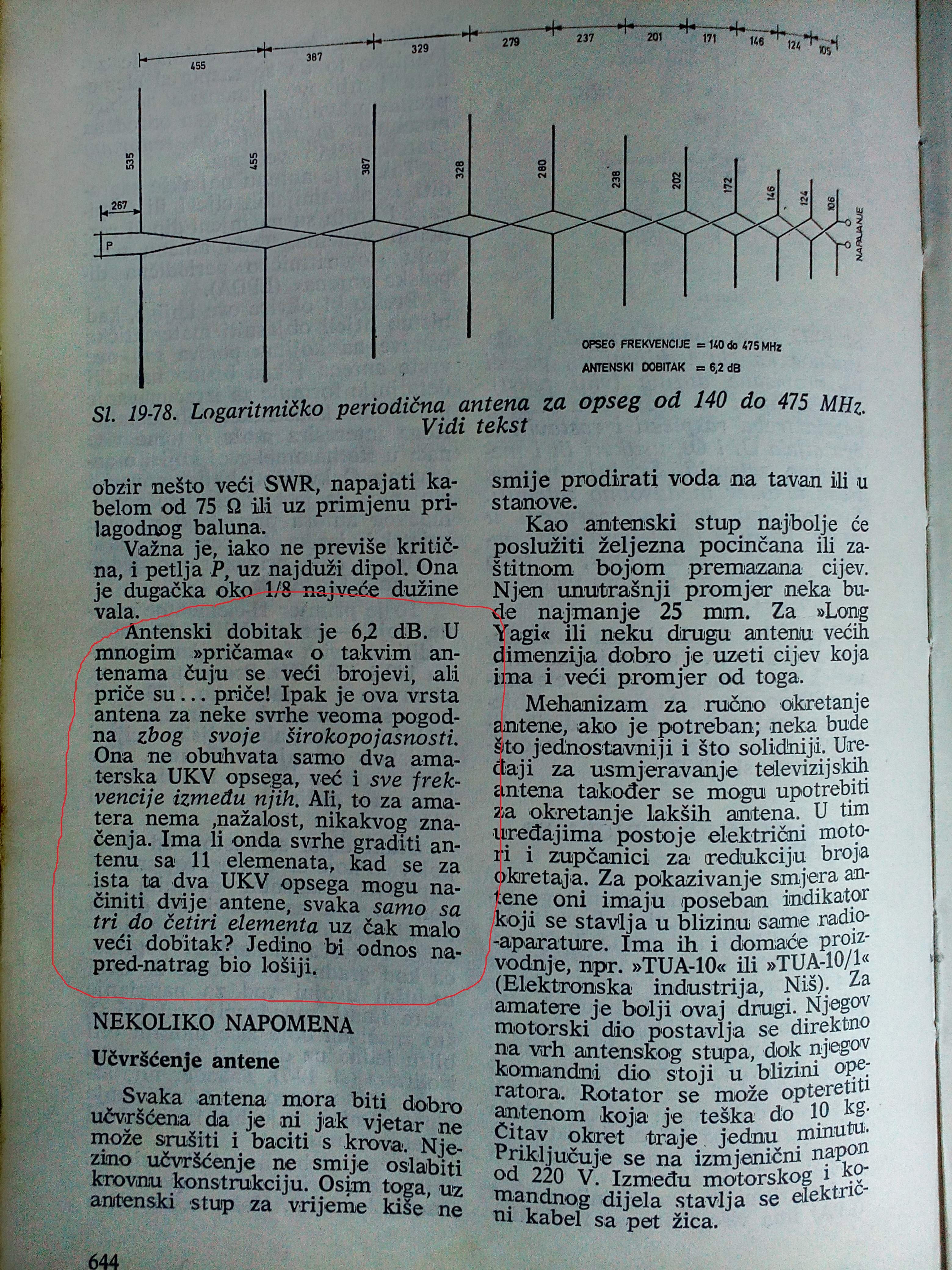

Osim toga što Yagi ima daleko veću dobit od LPDA antena kojima na višem djelu radne frekvencije pada dobit. Ta što Silver_tip navodi 12-13 dB (vjerovatno misli na dBi) sigurno nema ni 6dBi u stvarnosti. Drugi problem je što TV antene su podešene za 75 ohma a trebaju nam za 50 ohma impedancu što nam pri VSWR unosi dodatne gubitke. ( kod LPDA se može probat fino podesiti sa zadnjim kratkospojnikom izmjeniti udaljenost od zadnjeg dipola).
Ovdje imamo lijepe podatke bez trgovačkih "friziranja" o 50 ohma LPDA http://www.schwarzbeck.de/en/antenna...dard-lpda.html

Pošto se LPDA sastoji od više dipola ( pola valne dužine) prvi od priključka svojom dužinom određuje najvišu frekvenciju a zadnji najduži najnižu frekvenciju LPDA.
Kod TV prijemne(RX) antene VSWR nam ne smeta puno za razliku od uređaja koji imaju predaju (TX) koji pri lošem VSWR na anteni ne izrači svu dolaznu snagu već se reflektira nazad kroz koaks do izlaznog stupnja predajnika tj. čipseta koji se tada dobrano pregrijava.
Kod korištenja Yagi za RX/TX zbog lošeg asimetričnog člana 4:1 bi najlakše bilo umjesto zatvorenog dipola postaviti otvoreni dipol i spojiti ga direktno na koaks bez obzira na simetričnost jer bi bilo manje gubitaka (ili koristiti koaks. balun 1:4 uz zatvoreni dipol).

Evo pošto si editirao svoj prošli post citiranjem mog i opet krivim tumačenjem / ispravljanjem mojih navoda moram ovaj put odgovoriti kad već nisam prošli put kod preporuke TV antene članu smućancu. http://forum.pcekspert.com/showthread.php?t=285434
Jedinice , pojmove i praksu sa antenama imam preko 40 god.
- dBd i dBi opet pogrešno i ovdje tumačiš jer antena od 10 dBd znači da ima 12,15dBi !
- smućancu kažeš da nabavi pojačalo sa pojačanjem u dBi a dBd i dBi su jedinice samo za dobit antene (dB nad dipol antenom i dB nad izotropnom antenom).
- gubitke u koaksu i spojevima isto si izrazio u dBi
- Navodeći karte gotovo nam tvrdiš nemogućnost veze jer očito neznaš koliko se koristi refleksija i difrakcija
https://drakic.files.wordpress.com/2...nom-mjestu.pdf
poglavlje 2-6
To što je Iskra navela dobit LPDA veću od 9dBi koje je max. za LPDA antene ide njima na dušu...tako i kinezi za Kasenss antenu napišu 80dBi
Zato sam i stavio link gdje Njemci realno pokazuju graf za dobit raznih LPDA.
Nadam se da ćeš ubuduće više paziti

Mogu trgovci osim pisanja i crtati grafove kako im više odgovara ali LPDA nemogu imati više od 9dBi
Yagi se od LPDA razlikuje po principu rada pa kod LPDA ma koliko duga bila se ne dobija veća dobit za razliku od Yagi koje po konstrukciji djelimo na Yagi-Udo , optimizirane Yagi i long Yagi.
Danas svi označavaju dobit u dBi pa ako i zaboravi " i " znamo da su izabrali "ljepši" broj za kupce . Od kad je svjet davno donio odluku da se dobit antene označava kao razlika od zamišljene izotropne antene bez dobiti nema više označavanja dobiti antena u dB već samo još dBd što još koriste većinom profesionalne firme za antene.
opet pišeš:
" 9.80dBi ili 11.95dB tj.
9.80dB ili 7.65dBi "
..ja u kupe ti u špade .... referentni dipol jeste 0 dBd = +2.15 dBi (zato jer dipol ipak ima izraženu dobit u dva smjera za razliku od zamišljene izotropne koja zrači "sferu" bez izraženog smjera).

sorry @warlock25 ali nakon uvreda moram još jednom postati
Što se tiče kalkulatora za LPDA imao sam ih više ( neki čak za DOS ) sa različitim
podacima o dobiti , neki čak do 15dBi ...sve ovisi o matematici programera ali sa
mjerenjima istih neodgovaraju dobiti.
Kod spajanja (stakiranje) dvije iste antene teorijski/matematički se dobije 3dB a u praksi od 2,5 - 2,8dB.
- činjenica je da si pobrkao/zamjenio dBi i dBd
- činjenica je da si umjesto dobre Yagi smućancu sugerirao LPDA.
- činjenica je da si gubitke navodio u jedinicama za dobit antene (dBi). umjesto dB
- činjenica je da refleksiju i difrakciju ne priznaješ kao konstantnu već privremenu pojavu itd.
Taj tvoj nosač aviona je kod Mljeta na vrhu Mljeta "Veliki grad" iznad mjesta "Babino polje" mogao vidjeti
reflektor (cca 4 x 6m ) za HT link prema Dubrovniku kao i smućanac iznad brodogradilišta u
Vela Luci kod zidina stare tvrđave.
Za te Iskrine antene što navodiš nemogu mjeriti jer sad u mirovini nemam pristup analizatoru
spektra ali sigurno nemaju više dobiti od 9dBi.
...evo i par sličica za kraj (jer sam ulovio po ure za naći neke od knjiga i utvrdio da mi nije
vraćena "Antene"od Karla Rothamela ).
Name:	ARRL Antena book - LPDA.jpg‎
ID:	18105   Click image for larger version
Name:	Metzger LPDA.jpg‎
ID:	18106   Click image for larger version
Name:	LPDA - Wikipedia.jpg‎
