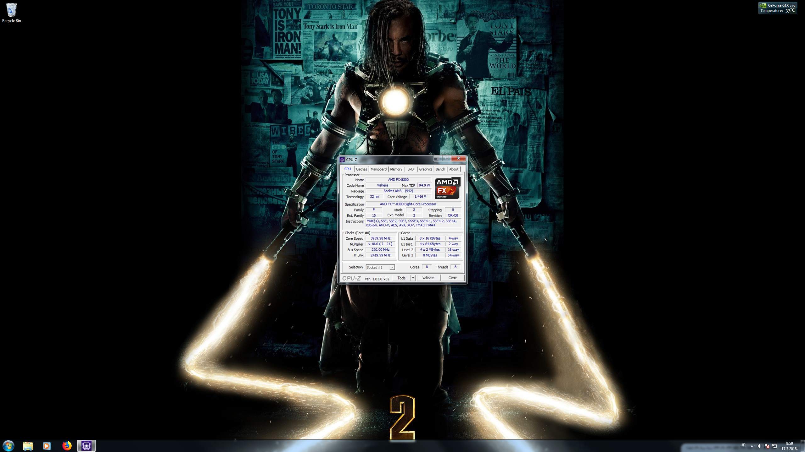

Pozdrav,ekipa!
Eto ,uhvatio vremena pa sam se i ja malo pozabavio clockom ovog mog 8300!
Iamm na njemu big shurikena ,koji je dobar jer puše po vrm-ovima na ovoj mojoj entry ploči,pa sam mislio da ga malo dignem.Stavio fsb na 220 i otišao mi je proc u biosu na 3,63 ghz,što mi je dosta s obzirom na ovu ploču.
Provrtio sam prime nekih sat vremena i bio je ok.Mući me što cpuz pokazuje clock blizu 4ghz,što mi nema logike,jer je u winsima ,u biosu,a također i po fsb-u i clocku memorije koji je trenutno 1760mhz,očito da je 3,63 točna frekvencija.Zašto cpuz pokazuje drukčije?
Privitak 19374
I da isključio sam cool and quiet.Ili da ga ostavim uključenog?
Hm!Multi mi je 18 po cpuz.!18 x 220 je 3960mhz!
To mi ima logike.Sad koja je prava frekva?
Mali update.Kada u biosu uključim cool and quiet,onda mi winsi pokazuju defaultnu frekvu 3.3 ghz,a cpuz 3,63.Dakle,onu pravu po fsb 220 ,(220x16,5).
Dajte mi recite što točno da napravim i koja je fekvencija prava.
Ovako mislim da sa uključenim caq,multi mi ode na 16,5 ,a kad ga isključim ,ode na 18!
