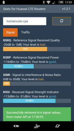

dhalan
Datum registracije: Apr 2008
Lokacija: Gračac
Postovi: 184
je jačina signala -70, ali ostale vrijednosti ne pišu
zato kad staviš karticu u tele2 router možeš vidjeti sve vrijednosti
na slici je bez antena, -92, mogu s antenama dobiti -70, svejedno SINR stalno skače od 3-10

Staro 23.02.2017., 17:07   #437
Dusan
Datum registracije: Jan 2017
Postovi: 136
To ovisi koliko si udaljen od bazne stanice, opterećenosti, položaja i od mnogo čega još. Probaj staviti frek opseg na 20/40 možda bude bolje. Kod mene signal stabilan i stalan uglavnom brzina okolo 45/30. Imao sam ja i tele2 huawei ruter i on je kod mene imao najjači signal ali sam ga vratio, 50 gb mi je bilo malo. Imao sam i t-comov t-box - i njega sam vratio jer je bio reduciran na brzinu 7.2 mbps.
Dusan je offline   Reply With Quote
Staro 23.02.2017., 22:41   #438
dhalan
Lokacija: Gračac
Postovi: 184
U normalnim uvjetima da, ali ako stojim kod tornja ili 200m pored, trebao bi biti pun.
Pa i od Simpe, koja je triput dalje od mene nego Vip imam 22dB SINR
freq opseg ne igra ulogu.
Vipova ponuda i meni najbolje odgovara, zbog noćne opcije, ali im je odašiljač truba.
dhalan je offline   Reply With Quote

Na ovom forumu
https://www.lteforum.at/mobilfunk/3w...tch-tool.4028/
ovaj program
http://www.file-upload.net/download-...ch-v1.zip.html
pokrenete za svoj sustav (kod mene Windows)
kad se pokrene lupiš Enter
pa upišeš pass
i dobiješ ovo
Ako može tko da baci screenshot.
Zanima me jeste li svi na 800Mhz s tim brzinama koje imate.
Kao što vidite kod mene je SINR u banani.
Kažu iz VIPa da je zato što se preklapaju dva odašiljača. Budemo još testirali s pomjeranjem ćelija, ako tehničari ne izgube volju.

selk
Postovi: 283
Evo kako je kod mene, da li SINR mora biti veći ili manji mislim na broj, što to uopće prikazuje.
