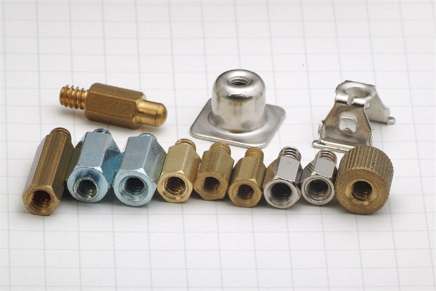

Meni to zvuci kao da se ploca dira sa kucistem negdje gdje ne treba. Tipa ostao sarafic ispod ploce ili treba staviti one distancere (nezz kako se to zove) izmedu ploce i kucista. Probaj stavit plocu na stol pa upalit da vidis hoce radit.

Ploca nije direktno na kucistu, stavio sam one sarafe na koje dolaze drugi, dakle ploca je fiksirana s odstojanjem od ruba.
