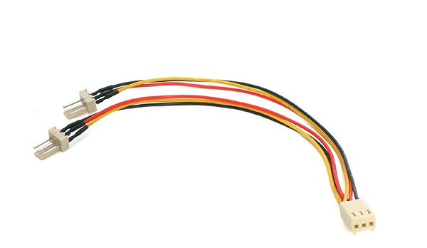

BTW Nisi moga nać na "eGayu" neki crni sleevani konektor već taj socijalni vulgaris odron - cicijo
Stavim ventilatore na 12V ako pržim proc sa primeom 15 minuta ili nešto, a to je jedanput godišnje. 5V mila majka.
Kog briga, ionak se ne vide kablovi/konektori iza

Ima li ovih đavlova za kupit negdje osim u Feniksu? Daleko mi je u pm... I ako netko ima, da li takvi "vijci" udalje malo vent od podloge?
Uzmi s ebaya, imaš ih skoro za džabe 10, 20, 30+ komada. Da, udalje ventilator malo od kućišta, inače bi imao vibracije i ne bi ništa dobio s tim "vijcima".
