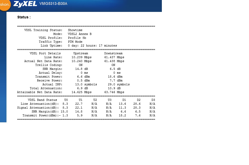

Imam problema sa zyxelom crnim na vdsl, brzina je prije bila 47mbita na wlanu, sada max 38mbita, u korisnickoj me uvjeravaju da je to skroz normalno makar je laptop 10cm od modema, ima li netko slicnih problema te zna li rijesenje? Za slabu antenu razumijem al ode se radi da modem tih 50mbita uopce ne izbacuje preko wifi-a
evo xdsl ako moze pomoci:

Staro 26.03.2016., 23:06   #3343
Ag008
RESPECT MY AUTHORITAH
Ag008's Avatar
Postovi: 7,519
Imaš super paricu. Trebao bi 50mbps na wifi dobiti.
Vjerojatno sadašnji kanal je zagušen i netko od susjeda je na istom kanalu.
Ođi tute u Wireless-Channel status- klični na Scan, na kojem bude najmanje na grafu smetnji, njega odaberi pod General.
Evo ti i slike da skužiš

Na ikonu dam mejsec dana.
P prametrima parice kolko su mi objasnili udaljen sam od centrale neih 800 m,znači kolko sam uspio shvatiti u raspon za neki vdsl.
Međutim u Iskonu mi uporno tvrde da sam udaljen više od 1000 m.Mislim da muljaju.
usput sam provjeravao dostupnost njihove usluge kod susjeda i njemu je dostupna brzina 30 mbs.Do prije mjesec dana mu je bila dostupna samo brzina od 20.
Znači ako je njemu dostupna onda bi tebala biti i eni s obzirom da nam žice polaze iz iste razvodne kutije na istom stupu.
ovo su parametri s moje parice:
<table id="TABLE_DSL_INFO" class="infor" bgcolor="#979797" border="0" cellpadding="0" cellspacing="1"><tbody><tr class="white_1"><td class="tdleft">Link Status</td> <td id="Frm_Status" class="tdright"> Connected </td> </tr> <tr class="blue_1"> <td class="tdleft">Rate (Up/Down)</td> <td class="tdright">1037/12535 kbps</td> </tr> <tr class="white_1"> <td class="tdleft">Noise Margin (Up/Down)</td> <td class="tdright"> 12.5/6 dB </td> </tr> <tr class="blue_1"> <td class="tdleft">Modulation Type</td> <td id="Frm_Module_type" class="tdright">ADSL_2plus</td> </tr> <tr class="white_1"> <td class="tdleft">Line Attenuation (Up/Down)</td> <td class="tdright"> 9.7/13.4 dB </td> </tr> <tr class="blue_1"> <td class="tdleft">Output Power (Up/Down)</td> <td class="tdright"> 12.6/16.5 dBm </td> </tr> <tr class="white_1"> <td class="tdleft">Data Path (Up/Down)</td> <td id="Fnt_Data_path" class="tdright">Interleaved/Interleaved</td> </tr> <tr class="blue_1"> <td class="tdleft">Max Rate(Up/Down)</td> <td class="tdright">1266/19000 kbps</td> </tr> <tr class="white_1"> <td class="tdleft">Interleave depth</td> <td class="tdright">4</td> </tr> <tr class="blue_1"> <td class="tdleft">Annex Type</td> <td class="tdright">AnnexB</td> </tr> <tr class="white_1"> <td class="tdleft">CRC errors</td> <td class="tdright">2633</td></tr></tbody></table>
