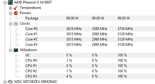

Postovi: 1,178
Ja imam problem ako mi radi na stock. ![]() Zato je od prvog dana 3.6GHz, 1.35V u BIOS-u s tim da varira napon od 1.35-1.75V zbog Asrock ploče, al je stabilan, nikad problema na tim postavkama. Ovo je čudno da je OC-ana 1 jezgra, tj kak to uopće funkcionira nebalansirano, nešto je neispravno, možda neki senzor. Pogledaj u BIOS-u kak piše, jel isto tak ko u HW monitoru. EDIT: slika
Zadnje izmijenjeno od: DiRT. 23.01.2016. u 02:11. |
