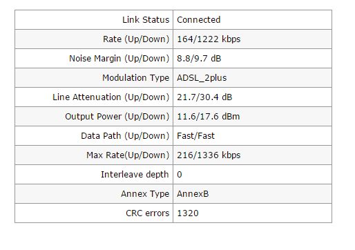

Imam 4 dana problem na liniji tj. do sada je radilo normalno tj. imao sam oko 8Mb/s a kada se upalio TV padalo je na 5Mb/s
Sada je sve palo na 1Mb/s, zvao sam Iskon te su prijavili kvar i od tada čekam već 3 dana.
Šaljem slike linije u trenutnom stanju i prije kvara.
Prijavljen je kvar te sad cekam 4 dana da nesto naprave.
Pogledao sam uticnicu i sve zice u njoj te sve izgleda ok...cudna mi je ova promjena u data path-u, prije je bila interleaved/interleaved a sada je fast/fast
tnx

Prof.Chaos je offline   Reply With Quote
