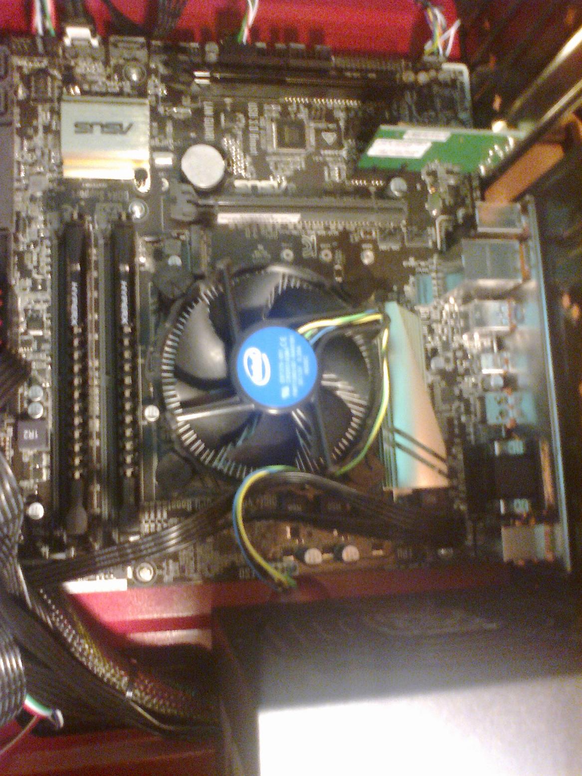

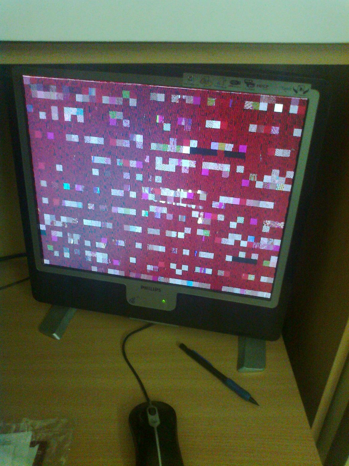

Poštovanje,
Dakle, prije kojih mjesec dana sam nabavio novi komp, no svako malo se zblesira slika na monitoru i prestane reagirati sve osim gumba za paljenje (koji moram držati), dakle, miš, tipkovnica, reset i DVD Drive.
To je još donekle podnošljivo, no pravi problem je što nakon što ga "na silu" ugasim, opet ništa ne reagira, komp se upali, ventilatori se vrte, sve svijetli no na monitoru nema slike, tipkovnica ne reagira (CAPS ne pali lampice), reset ne radi. No, radi DVD drive.
Tek nakon što odstoji kojih 2-3 sata onda se da upaliti normalno. Bateriju sam probao izvaditi, nekada pomogne, nekada ne (no iskreno, nisam ju držao izvan matične duže od pola sata).
Komp je bio na popravku (Uzishop), no nisu ništa našli, problem je što se ovo događa u nasumičnim intervalima, nekada svaki drugi dan, nekada svaka 2 tjedna.
Komponente su:
CPU: Intel i5 6600
GPU: N/A (HD 530)
PSU: XFX TS 550W
MOBO: Asus Z170m-PLUS (na servisu ažuriran BIOS)
HDD: WD Caviar Blue 1TB
RAM: HyperX Savage 2400 2x4GB DDR4
Monitor: Philips 170X (DVI kabel)
Imam još i Wifi karticu ukoliko je bitno.
Probao sam razne testove, na servisu su ga isto 3 dana testirali, sve žice ponovno prespojene, nije bilo poteškoća.
Na početku sam mislio da je povezano sa sleep mode koji se periodično opali no sve više se čini da je povezano s naponom, e sada, koji točno dio (PSU, CPU ili matična), nisam siguran.
Imate li kakvih ideja?
U prilogu slike ekrana kada se zblesira i slika matične (sorry na lošoj kvaliteti, nemam bolju kameru)

Jesi probao drugi monitor?
BTW jesi pogledao WhoCrashed?
Bio sam obični Event Viewer koristio, nema ništa specifično jer sam ga ručno ugasio pa nema BS niti restart koji bi zabilježio. Budem probao instalirati da vidim što ć reći.
EDIT:
@Karlo: ništa ne pokazuje, jer nema dumpova iz kojih bi uzeo podatke (uključeni su btw)
EDIT2:
Vidim da je izašao novi driver za Intel HD, kažu da su popravili neke stvari koje zvuči slične mojim simptomima, budem baš vidio i to.

Ovo je slično mojim iskustvima sa ASRock Extreme 4 + i7 2600k, random freez-ovi (nekad 3 puta u jednom danu, nekad jedanput na mjesec) i nikad nisam točno otkrio u čemu je stvar.
No uzimanjem druge polovne matične (trenutne ASUS P8Z77M-PRO), se stvar riješila, ali ne odmah iz prve.
Kada je došla nova matična, novi ram nije nikako htio proradit (4 keksa istog rama od jednom), no s puno potrošenog vremena sam uspio shvatiti da ako trun pomaknem procesor u socketu prije stavljanja coolera (pol milimetra u jednu stranu, nema tu puno lufta), da to utječe nekako na cijeli sustav i ram je na kraju proradio i to na XMP profilu. Još jedan problem s kojim sam se susreo je pritisak s kojim stegnem Mugen 2 cooler, npr. premalo ili previše stegnem, imam black screen i svijetli crvena dioda za ram, dok ak je nešto između onda sve šljaka rock solid, a sa stock coolerom je radio kak spada odmah.
Znači moja pretpostavka je da nešto nije u redu s kontaktom između procesora i LGA socketa, socket sam ispregledao, nema niti jedne nožice svinute, no tko zna možda jedna ne sjeda skroz na one "jastučiće" od procesora pa se javljaju ti iritirajući simptomi (jedan keks rama radi a sa 4 nikakako, random freeze i bsod itd.)
Kad moram mijenjat pastu znoj me oblije, jer teško ga je dobit da radi kak spada.
Taj LGA socket mi se ne sviđa nikako, sve je to nekako krhko, kod pga ili svi pinovi/iglice uđu s procesora u socket ili ne i gotovo, a ovdje nemaš pojma jel svi pinovi imaju dobar kontakt s procesorom.
A pošto vidim da imaš Skylake, sigurno si čuo i za savijanje, pa tim ti je još "bolje". XD

@X-Plosiv: Čekam da vidim neki update koji ljudi hvale, za sada vidim samo probleme da javljaju :P (A i čekam da TP-LINK izda nove drivere za moju wifi karticu)
@DraŽ: CPU nisam provjeravao (pretpostavio sam da su na servisu pregledali, no izgleda da su samo kablove prespojili), no to što kažeš, Skylake navodno ima s tim problema.
Jedino što sam primjetio da se jedan "šaraf" od coolera vrti na mjestu, pa moguće da nije kontakt dobar, budem probao ponovno instalirati cooler.
Bio sam jučer probao CMOS isprazniti kada je dogodio freeze i nakon toga se odmah dao boot-at komp, pa ako ništa drugo, sada ne moram čekati satima da mogu korisiti komp.
Imam još par "trikova" za isprobati pa ću vidjeti da li što pomaže, u suprotnom ću vidjeti da li se može što s pločom napraviti.
