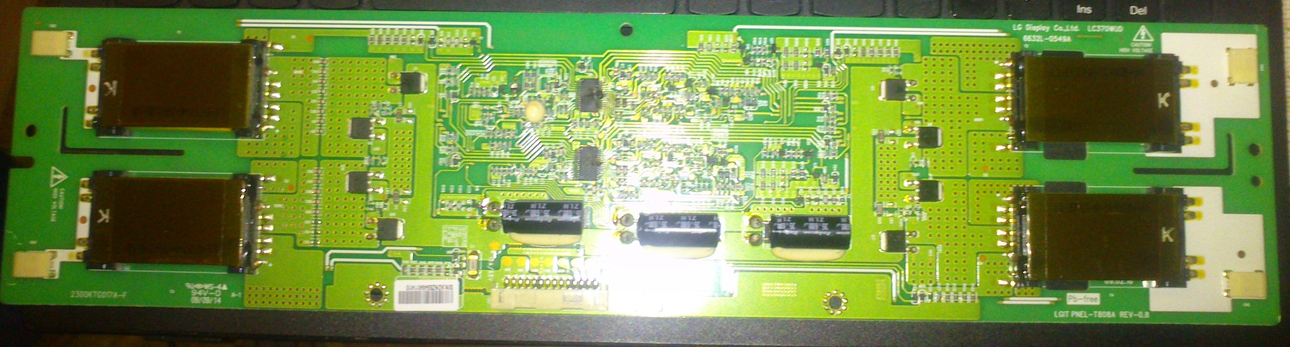

gle ja se bavim s time,ali tko kaze da je mali kvar?mozda je inverter dobar,ali su lampe lose...mozda nema napajanje za inverter...,mozda je stvarno inverter...oscilatorski chip,fetovi,moze biti 100 stvari...a moze biti da su samo elektroliti i da je pljuga za popravit...ali 100e je previse za popravak,s tim se slazem...

evo par slika ploče koja je otišla na tv-u. Ima tu kakve pomoći ili se mora kupovat nova? Veli da je zgorilo ova dva ko procesora u sredini i i ova četri jedan iznad drugog sa strana...
http://postimg.org/gallery/1xq49vmk6/

ovi "procesori" su "oscilatori" ova 4 sa svake strane su fetovi ,da se popravit,i nebi trebalo biti skupo osim ako nije najebo i trafo koji ili vodovi...i ovisi koji su fetovi gore...obicaj je promjeniti sve onda iako je samo jedan riknuo...komad moze biti 7kn,a moze biti 20-30kn...tak da mozda ti je i dobro covjek rekao,novi dio i ziher si....popravak ovog je upitan velim...fetovi nisu prdnuli sami od sebe vjerojatno,nesto je u slusu jos tu...probaj na njuskalu potraziti ili na ebayu tu plocicu ili takav tv neispravan pa mozda imas srece i inverter za 100-200kn ugrabis...dao bi ti ja djabe da imam,ali nemam nazalost...

Ček, jesam dobro skužio, da iskopčam kabel i on/off kratko spojim s groundom na tren ko na kompu? Ili mora biti stalno spojen s groundom? I onda izmjerim napone između grounda i pinova? Napravio sam to sa spojenim kablom, ali ne mogu dobro zagurati sondu voltmetra pa je negdje bilo 12V, negdje 0, ali lako je moguće da su nule bile jer je izolacija prekrila skroz žicu i nisam mogao od gore ugurati. I da, ove 12V su 8V kada je telka ugašena, ne znam jel to normalno.

Tebi daljinski on/off ili tipka on/off pale/gase normalno?
Uzmi punu tanku zicu (iz UTP kabla recimo) i zamotaj oko sonde pa mjeri, Power ON kombinaciju saznas ako ides na varijantu da je maticna otisla. Nemam shemu, tak da pretpostavljam paljenje.
Ovo s 8V je cudno, tocno na 8V stoji, ne pada napon?

Power ON na pločici napajanja spoji sa 1k otporom prema masi ...
Naravno sve ostalo isključiš,napajanje spojiš na 220V (PAZI), i mjeriš izlaze iz napajanja ...
Najidealnije bi bilo da skineš shemu tog napajanja i vidiš na kojem pinu (ako ne piše na pozadini pločice) treba biti određeni napon ...
Ostalo ti je mjerenje ...
Ako imaš sve napone, onda bi trebalo ići dalje na MBO,T-con ...
U slučaju da je flat kabel koji spaja panel, u pravilu bi imao široku crtu ili samo crtu na ekranu u raznoj boji ...
Na poslu sam pa su tu zabranili pregled slika,kad dođem doma pogledam još tvoje slike, pa se javim ...
Da, nemam sad daljinski kod sebe, morati ću ga potražiti, ali ON/OFF na televizoru normalno pali pozadinsko osvjetljenje.
Nisam skužio, sonda je kao igla, ali opet je predebela da zaguram između žice i plastičnog konektora od gore, kako mi tanka žica pomogne?
Nisam provjeravao jel pada, ali moguće da pada pa sam samo uhvatio oko osmice kad sam mjerio.

Nisam ovo skužio sa ON pinom, govoriš mi da mi treba breadboard u koji bi uštekao otpornik od 1k ohma i sve to spojio u seriju? Pin, žica, breadboard, otpornik, žica, ground na ploči? Sve u seriju?
Na slikama ima shema, samo što ne znam kako dovesti ploču u stanje da mogu mjeriti. S ukopčanim kabelom nemam pristup pinovima na kojima trebam mjeriti jer mi je nepouzdano gurati između kabla i konektora, a ne znam jel trebam upaliti na pinove kao na kompu kad kratko spojiš PWR+ i PWR- na sekundu i komp je upaljen ili moram trajno kratko spojiti ON/OFF pin i ground, ili neka treća kombinacija.
