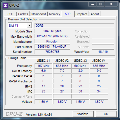

Ajd stavi ovo od svoje stare memorije...

3alfa3
Postovi: 145
evo
ID:	15519   Click image for larger version

Odlicno, sad znamo da imas stare module koji nisu uopce deklarirani za rad na 1600MHz ( 800MHz ) ali mogu radit tako ako je OC u pitanju.
Dakle stara ima definirani mod rada po JEDEC:
JEDEC#4: DDR3-1333 CL9-9-9 1.5V ( 667MHz )
Nova ima definirano za rad na DDR3-1333 po JEDEC:
JEDEC#2: DDR3-1333 CL8-9-8 1.5V ( 667MHz )
Znaci prvo treba procesor i memorijski djelitelj staviti na tvornicke vrijednosti. Nikakav OC i slicno, sve na Auto i probati sa novom memorijom, jednom plocicom prvo.
U ovisnosti dali ce proci taj korak onda mozemo dalje.... nemozes imati OC aktivan sa jednom memorijom i onda ubacivati drugu i tako to... vrati sve apsolutno na tvornicke postavke i vidi oce ti ploca raditi sa jednom plocicom prvo.
