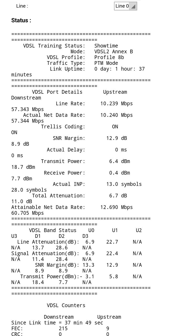

Jel uredu ovo za 50/10?

Jel bi mogao imati 30/5 ili 20/5 Mbps? Koliko bi uopce najbrze mogao imati?
replacement je offline   Reply With Quote

@trzalica ja se vodim kao Kozala (jer sam spojen na nju) ali sam na Rastočinama. Odakle ti taj info
I ja molim boga i uzvišene u Iskonu da nam spoje zgradu. Bnet spajanje zgrade je u siječnju, opet sam poslao mail iskonu da nam spoje zgradu, hvala bogu predstavnik je razuman čovjek, još sam im naveo da će spajanjem bneta izgubiti dosta stanara koji su bili njihovi korisnici jer žele veće brzine. Nadam se da će doći do nekog nadležnog a ne da mi sutdent odgovori pruži copy-paste odgovor.
@zamjena
Tebi nešto ne valja s paricom. Po atenuaciji si nekih 600m od centrale a max ti je 12Mbps na adsl-u i imaš tako malu marginu. Na vdsl-u bi mogao imati do 50/10mbps ali zbog ove čudne stvari prije 20/5
